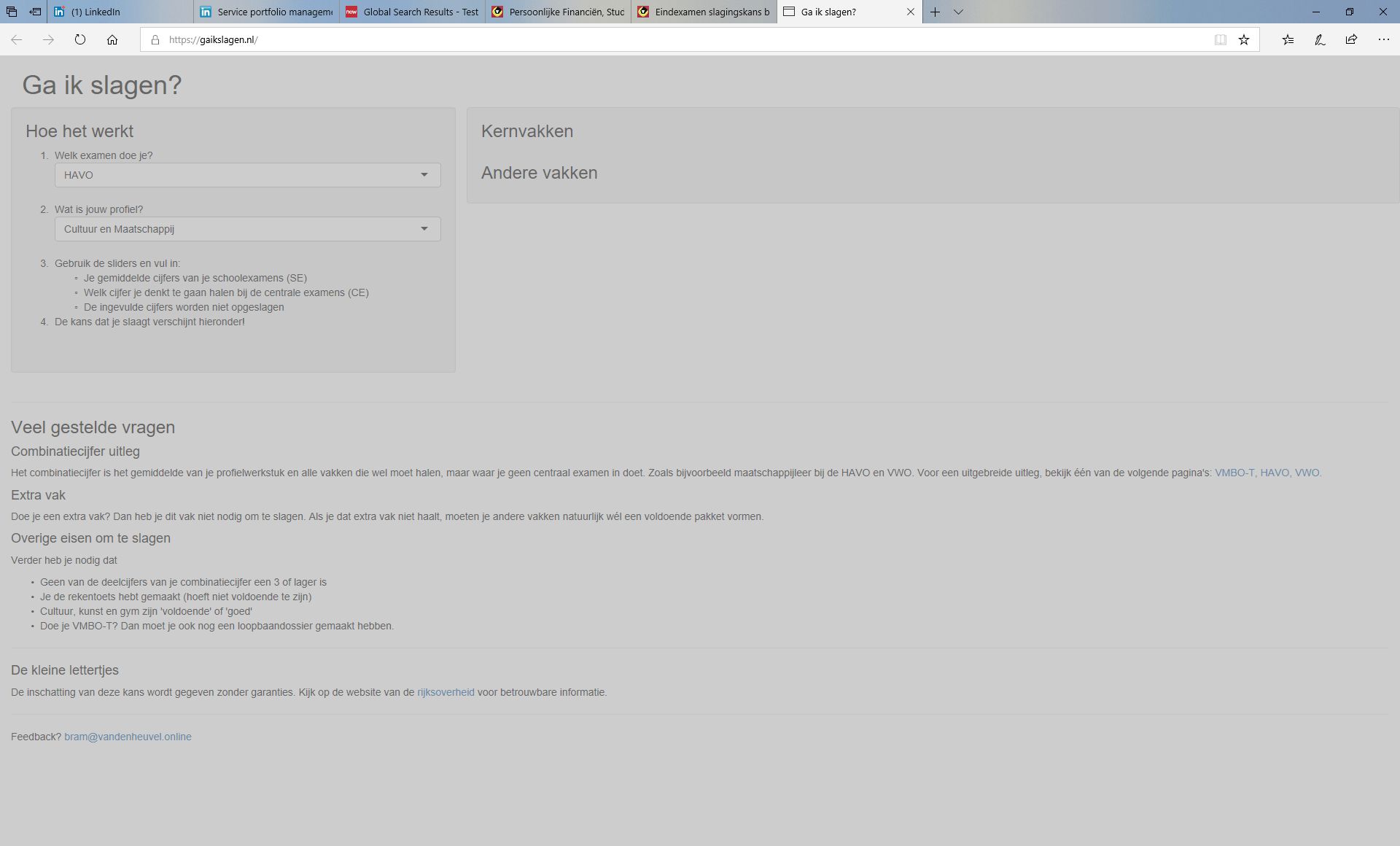

3 opmerkingen om mee te beginnen.
1: zodra ik op de website kom, is die even normaal. maar na 0,5s gaat er een grijs vlak overheen (alsof je misschien gevraagd wordt cookies te accepteren o,i,d,, maar dan zonder werkelijke melding). De site is verder wel te besturen.
2: als ik een examen en profiel selecteer, gebeurt er verder niks. Wat gaat er mis?
3: Als ik de dropdownlist open met het pijltje, gaat het goed. Maar als ik dan op het pijltje omhoog druk om die weer te sluiten, dan sluit die hem, maar binnen 0,1s opent die de dropdown lijst gelijk weer.
Afbeeldingslocatie: https://tweakers.net/ext/f/qTDYeaAvlizscEeeFjdtv0zK/medium.png
Microsoft Edge 42.17134.1.0
Windows 10 Enterprise 1803
buid 17134.590
[ Voor 10% gewijzigd door Verwijderd op 12-03-2019 12:40 ]

Verwijderd schreef op dinsdag 12 maart 2019 @ 12:40:
buid 17134.590
Bedankt voor de feedback!
Het is een R Shiny app, waarvan bekend is dat die wat minder met de Microsoft browsers werken. Maar belangrijker nog, kan ik zelf niet met Edge testen.
Dat grijze vlak zie je normaal als de verbinding verloren wordt (met een kleine 'reconnect' overlay). Vreemd dat dat gebeurd aan het begin. Ik ben sowieso niet erg tevreden met de laadsnelheid. Op mobile gaat het beter, dan zie je aanvankelijk alleen het deel dat snel laad, wat je eerst moet lezen, voordat je verder scrolt.
Jammer dat er ook nog wat bugs in zelfs die simpele dropdowns zitten. En lastig te fixen, ik heb weinig controle over Shiny en hoopte dat dit soort dingen cross-platform goed zouden gaan. Ik testte op Chromium en Firefox, en daar ging het goed. Dank voor de feedback!

@Verwijderd @Verona27 Ik heb de dropdown selectie code nog een klein beetje strakgetrokken. Als het nu niet toevallig werkt, ga ik dit jammer genoeg de komende tijd niet kunnen verbeteren. Desondanks, bedankt voor de feedback.
[ Voor 4% gewijzigd door dopplert op 12-03-2019 13:21 ]
@dopplert het werkt nog steeds niet. Ik heb even kort gekeken en het lijkt er op dat bij event mousedown, je dropdownlist triggert om te sluiten, en bij mouseup ook een trigger is. Want als ik mousedown doe, dan sluit hij wel. En als ik dan de muis verplaats naar buiten en dan mouseup doe, dan is er niks aan de hand. Wellicht dat dat je een richting geeft voor waar naar te kijken.
Bij het openen van de dropdownlist reageert die wel alleen op mousedown.

@Verwijderd Bedankt. Ik heb het gebruik van de selectize.js library weggehaald. Misschien lost dat iets op?
