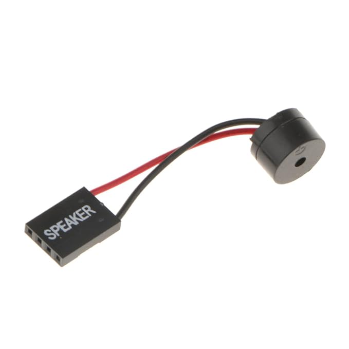

Het Bliepje krijg je tegenwoordig ook niet meer, mits je een los speakertje op je moederbord aansluit.
Sommige moederbord fabrikanten leveren het speakertje los mee in de doos.
Over het algemeen wel handig om te hebben om aan de hand van de "beep" codes te weten wat er aan de hand is.

  • mugenmarco
  • Laatst online: 28-09 11:54
PozzNL schreef op maandag 11 maart 2019 @ 08:37:
Dat dus, zonder dat speakertje krijg je tegenwoordig geen beeld meer.

- Er is geen speakertje meegeleverd.
