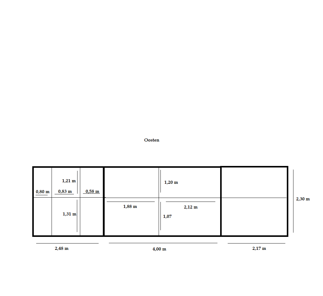

De schuur bestaat uit een aantal delen waarop golfplaat ligt (geen astbest). Het dak is één geheel en meet 2,30 x 8,65 meter. De hellingshoek is ~10 graden. Het dak ligt ook op het oosten.

Dikke lijnen zijn muren, dunne lijnen zijn dragende balken.
De schuur wordt gevoed vanaf een aparte groep. Ik wil een PV-verdeler maken zodat ik de omvormer op dezelfde groep kan aansluiten als de schuurapparatuur.

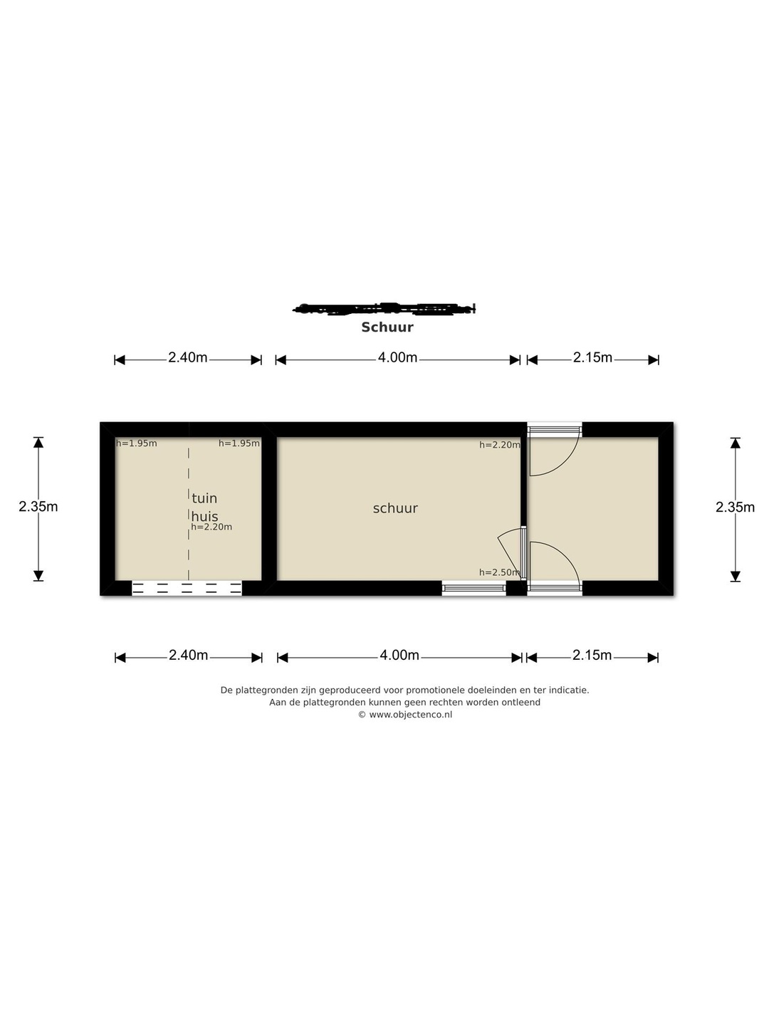

Is dit haalbaar? Zit een beetje met de afstanden tussen de balken, daar zit redelijk wat ruimte tussen (zie 3e foto). In het meest linker schuurtje is de balkafstand korter.

Zit vooral met de afstand tussen de balken, of dat niet teveel is qua tussenruimte. Op de derde afbeeldingen heb ik alle balken ingetekend (dunne lijnen). Had nu de montagerails in lengterichting bedacht, maar wellicht zijn meerdere rails over de korte afstand beter.

Op de korte as is de afstand tussen 1 m en 1,30m. Bij de op het laatste plaatje rechter twee delen is de afstand maar maximaal 1,20 m. Dan zou ik de orientatie op de meest linker schuur in lengterichting kunnen leggen.

bij 2m portrait kun je de panelen redelijk dicht bij de uiteinden vastmaken aan de (bijvoorbeeld) flatfix profielen. Dan is het buigend moment in de flatfix profielen lager (kan het dus meer hebben). Als de klemmen op 30 cm van het eind van de panelen zitten is dat maar 45 cm van de lange muur.
Bij landscape montage monteer je de helft van de klemmen in het midden. Als het dan niet vastgemaakt is aan de midden gording (omdat die niet zo stevig is) krijgt het flatfix profiel een veel hoger buigend moment. Namelijk 0.15 en 1.15 m en een totale overspanning van 2.3 m. Ik denk niet dat standaard flatfix profielen daar op berekend zijn. Iemand met toegang tot de flatfix calculator kan dat denk ik zo opzoeken.

((2300-2000)/2)+450=600
Dit is dichter bij de rand van het dak dan wanneer de helft van de klemmen in het midden zit. Bij landscape krijg je zoiets.
((2300-2x1000)/2)=150 mm en 150+1000=1150 mm
De doorbuiging/spanning voor geval 2 zal hoger zijn. Daar komt nog bij dat in geval 1 elke rail behalve de eerste en laatste 2 m2 paneel draagt en in het tweede geval 3.3 m2.
