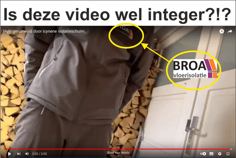

  • oggraphics
  • Registratie: November 2022
  • Laatst online: 13-11-2025
belmonde schreef op dinsdag 31 januari 2023 @ 01:41:
Laat je naaien of laat je informeren,... Ik zeg het niet. Ik hoorde he tin dit filmpje YouTube: Huis geruïneerd door icynene isolatieschuim.
LET OP: Tijdstip 02:02. (de allerlaatste secondes van het filmpje)
Ik twijfel of deze video wel integer is. Zijn er andere belangen?!?
Helemaal op het eind komt heel kort de collega in beeld die fijntjes opmerkt: "Da's niet goed!"
En van welk bedrijf is deze collega?!? van BROA.
En wat levert BROA?!? Precies Tonzon isolatie.
Afbeeldingslocatie: https://tweakers.net/i/0OXa2njHDqJ4hEAfR3R6PxNoe9s=/800x/filters:strip_exif()/f/image/MLuvXbUGIKmluiaJhpjpGiG5.png?f=fotoalbum_large
Wat jammer dat BROA niet uitgaat van eigen kwaliteit.
Zij zetten zich af tegenover andere manieren van isoleren.
En dat mág natuurlijk.
Echter... in de video wordt de indruk gewekt dat er door iemand een "onafhankelijk" onderzoek wordt gedaan naar aangebrachte vloerisolatie.
Tja... en dan zie je op het eind gedurende 0,03 seconden het logo van het vloerisolatiebedrijf BROA.
Mij geeft het
Het toont hun zwakheid aan en willen toekomstige klanten via angst binnenhengelen..
Er zou subsidie moeten komen om dergelijke video's te "isoleren" ?!? van video's met eerlijke informatie.
Ik vraag me af of dit relevante en integere informatie is die mensen zoeken als ze vloerisolatie overwegen.
Beoordeel zelf.
