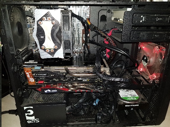

Waarom heb je de voeding met de fan naar boven? Op die manier zuigt de voeding warme lucht aan om te koelen en zo te zien zit er een flinke laag stof op en dus ook erin.

Ja voel me wel een beetje dom zo.
Ik ga hem omdraaien je heb gelijk.
Dank je voor de tip.
En zit geen stof op. Foto is niet scherp is ook verkleind en maakt de flits lelijk .

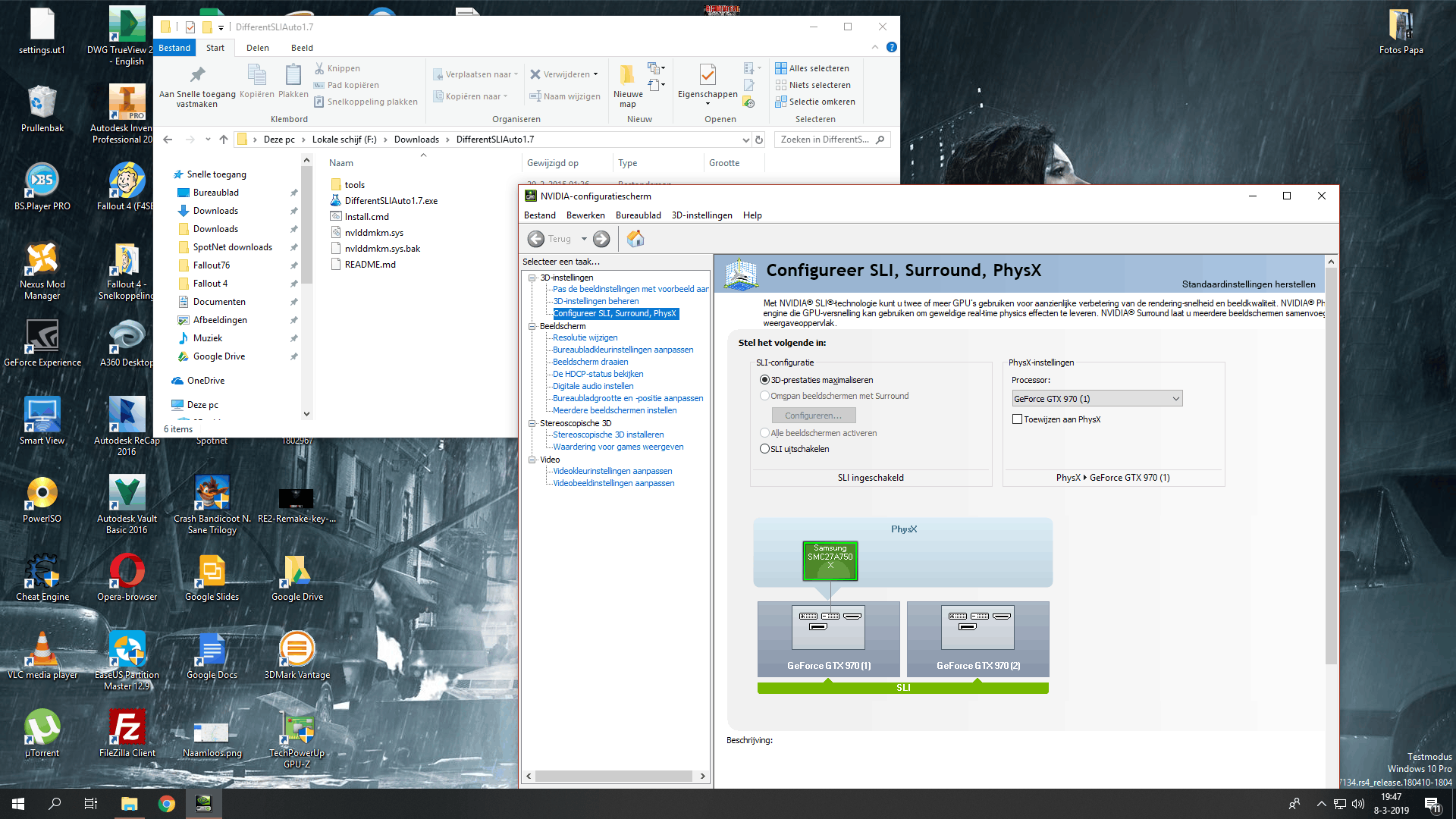

  • MichelCats
  • Registratie: Oktober 2015
  • Laatst online: 16-10-2023
neorejalist schreef op donderdag 7 maart 2019 @ 21:59:
Psssst.
Ik heb een tijdje sli gedraaid op een non compatible mobo op der wijze:
https://www.techpowerup.c...h-different-cards.158907/
Kom, omdat ik met lage bandbreedte uit kon ( 2 660ti in sli)
Misschien werkt t voor jou ook
Top man.
na een dag lezen en proberen ben ik er uit gekomen met jou goede tip.
ik moet nog even testen dat het allemaal werkt maar ziet er goed uit.
https://tweakers.net/ext/f/TXkISUEDVcdyVZdLEqWDpstK/full.png
dit was de link waar bij mij de fout zat en me een dag koste.
https://www.techpowerup.c...907/page-111#post-3886651
