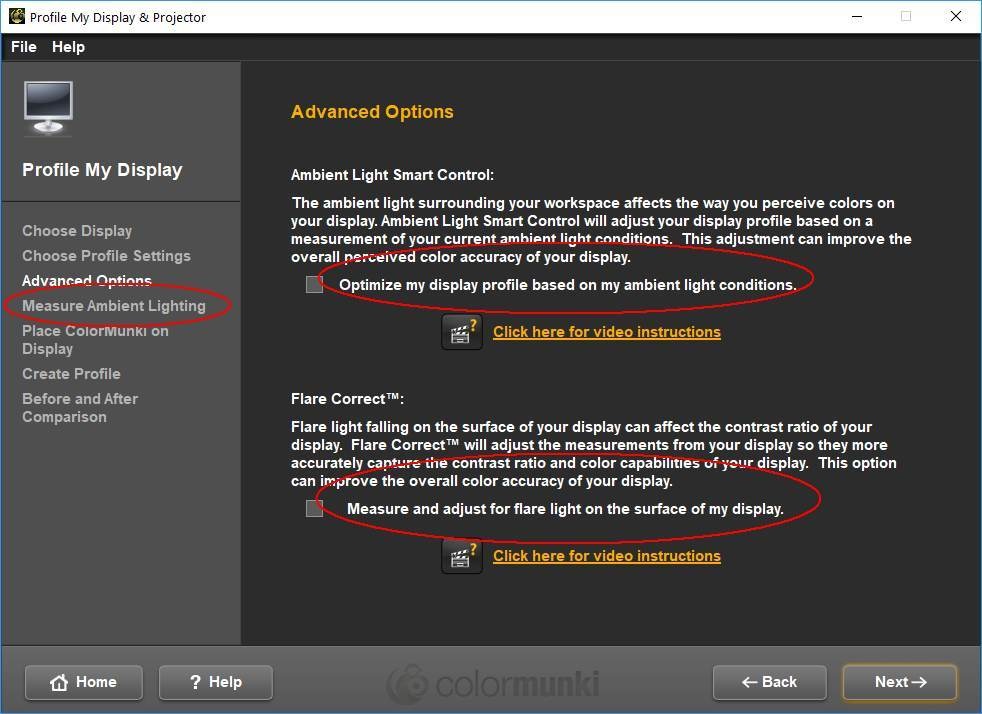

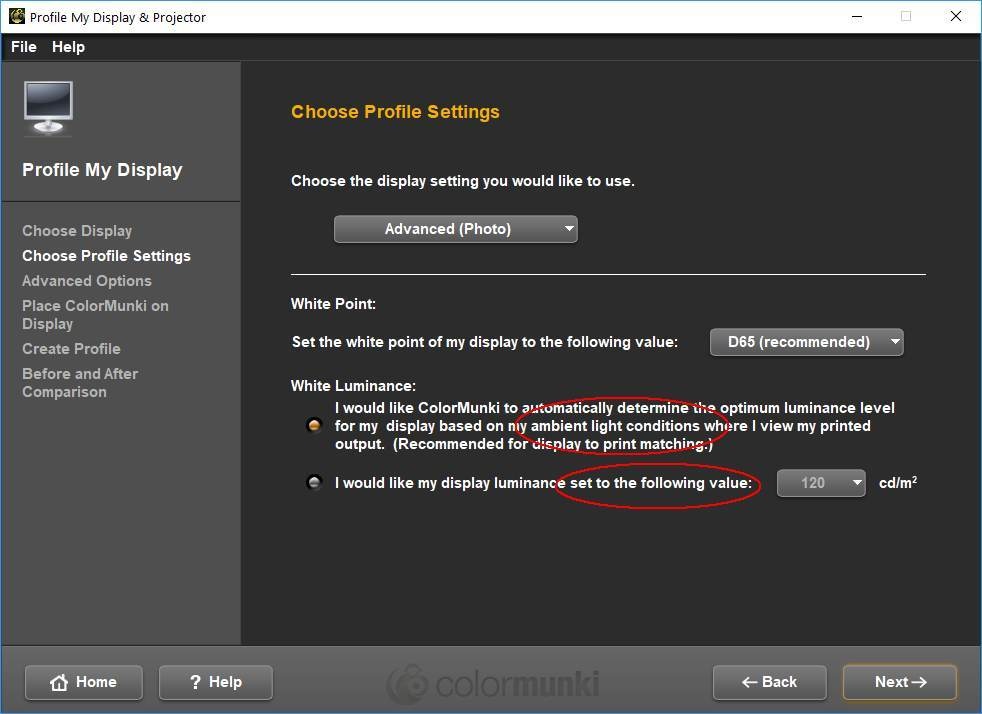

@CivLord Zoals eerder aangegeven; al dan niet omgevingslicht betrekken in de kalibratie c.q. de continue bijstelling op basis van de omgevingscondities hangt af van de instellingen...
Afbeeldingslocatie: https://tweakers.net/ext/f/atKxz1OlDfzfXirkpC78tq6N/full.jpg
Afbeeldingslocatie: https://tweakers.net/ext/f/nhaN04633nnWWd59oA1ipnKL/full.jpg
