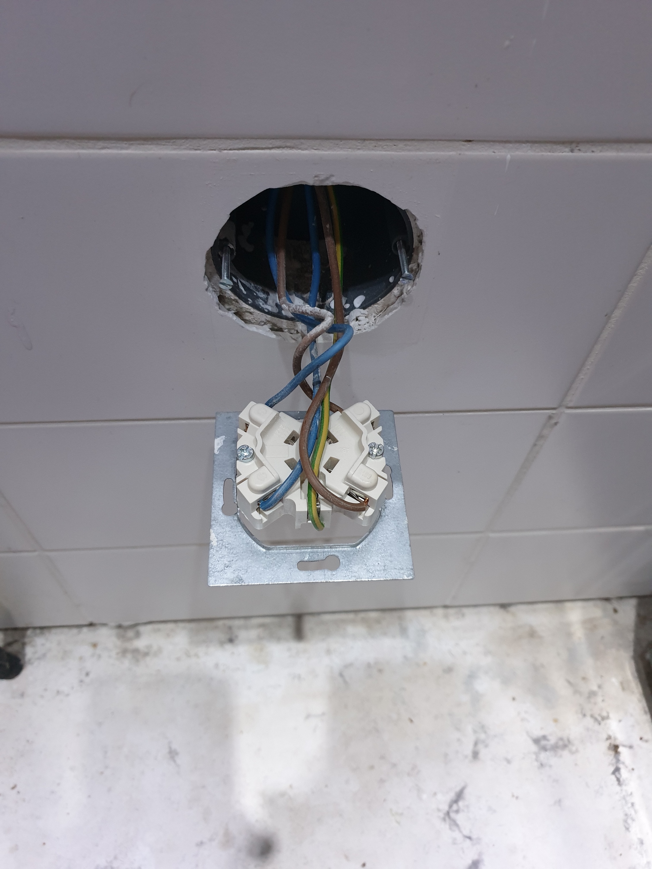

Wij zijn verhuisd en willen het inductiefornuis aansluiten.
De aansluiting zit er en heeft de zelfde groep/ampere als in het oude huis alleen de kabels in de doos zitten anders.
In het oude huis zitten er 2 blauwe kabels links en 2 bruine kabels rechts.
In het nieuwe huis zitten 2 blauwe kabels boven en 2 bruine kabels onder.
Is het nu zo simpel om de kabels het zelfde aan te sluiten als in het oude huis? Dus de 2 blauwe van boven naar links en 2 bruine van onder naar rechts of werkt dit zo niet?
Ik dacht vraag het is even na voordat ik een monteur laat komen.

Foto links oude huis, foto rechts nieuwe huis.

De oude aansluiting heeft wel heel veel bloot koper. :X Er zit toevallig niks verdraaid?

Volgens mij zat het in je oude huis niet aangesloten conform wat gangbaar is. Bij een kookgroep (2x fase, 2x nul) zitten normaalgesproken de nullen (blauw) boven en de fasen (bruin) onder.
Als het goed is kun je ook de stekker van je inductiefornuis losschroeven. Het lijkt me in deze beter om de situatie aan te houden zoals deze in je nieuwe woning in de muur zit en de aders in je stekker om te wisselen zodat deze correspondeert met je perilex-wandcontactdoos.
Hou er ook rekening mee dat het 2 paren zijn; 1 fase + nul (1x bruin + blauw) horen bij elkaar en de andere 2 horen ook bij elkaar. Onderop je inductiefornuis kun je als het goed is een sticker vinden waarop het aansluitschema staat. Zie hieronder voor een voorbeeld
Als je het aansluitschema volgt op je inductiefornuis dan zou deze op je perilex-wandcontactdoos uit moeten komen als volgt:
• N1 (blauw) linksboven
• N2 (blauw) rechtsboven
• L1 (bruin of zwart) linksonder
• L2 (bruin of zwart) rechtsonder
• PE (aarde) midden-boven

Wat wij hier zien is een zogenaamde kookgroep met 2L, 2N en PE. In de oude situatie zit het niet goed aangesloten, in de nieuwe situatie wel (maar niet echt netjes). Je moet dus het snoer/stekker van het apparaat (laten) aanpassen en controleren zodat het allemaal weer klopt :).

Voor zover ik weet is er geen officiële standaard voor perilex. Maw beide zijn niet fout, daarom moet je altijd meten. Je kan deze dus of in de aansluiting onder op de plaat aanpassen of in de muur.

Dit is nou exact het probleem bij Perilex; er is niks vastgelegd. De (1e) nul zit meestal wel linksboven, de rest is helemaal loterij. Aan jou de keuze of je de bedrading van de stekker er op aanpast of, zeker nu een stuk makkelijker, het Perilex stopcontact aanpast.
Verder zou ik niet op aderkleur afgaan. Ik zou gewoon meten.

Multimeter pakken, kijken hoe je oude contacten lopen, kijken of dat met het nieuwe contact hetzelfde is, en anders aanpassen.
Geen hogere wiskunde, maar enkel op basis van kleurtjes en positie weet je het nooit zeker. Heb je die zaken niet (multimeter en schroevendraaier)? Dan schuif je even 50 euro in de hand van de eerste de beste electromonteur die er even 15 minuten naar kijkt en het voor je oplost.
Voor minder dan 50 euro heb je overigens ook een prima multimetertje.

Dit, en voor zulke gevallen is elk simpel 15 euro multimetertje prima. Doe jezelf daarna een plezier en kalk met een stift op die doos wat waar zit, dan heb je met een nieuwe kookplaat niet weer deze vragen of doe je de volgende bewoner een groot plezier.
Kijk idealiter ook even hoe het in je groepenkast zit, heb je een kookgroep etc.
