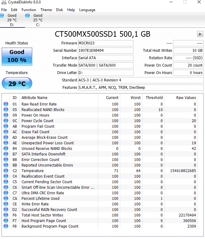

Ik heb eerst de SSD met een nieuwe kabel aangesloten, precies hetzelfde probleem. Nu heb ik beide schijven met nieuwe kabels aangesloten en CrystalDiskInfo gedraaid.

Je hebt geen SATA-communicatieproblemen (C7 = 0).
Het enige wat ik wel zie is dat je SSD erg (te?) warm wordt (71 graden!?) i.c.m. met 19 x unexpected Power loss in < dan 1 bedrijfsuren gebruik.
Zet/hang je 2,5" SSD ergens anders neer en zorg voor goede koeling.
Check ook eens in de BIOS of je moederbord een koelingsprobleem heeft: zo ja: wellicht heb je last van een onlogische airflow in je kast en moet je 1 of meerdere ventilatoren omdraaien. Je zou niet de eerste zijn.
Neem de SSD dan opnieuw in gebruik en kijk of het uitval-probleem is opgelost.
Inmiddels kan het wel zijn dat de SSD-inhoud corrupt is geraakt tijdens de installatiepogingen, dus ik zou de bestaande partities deleten en Windows er nieuw opzetten.

De temperatuur staat bovenin en is 29 graden, die 71 uit de SMART waardes is geen getal in graden.

@Renault Las in het SMART topic dat de temperatuur 100 - de waarde Temperature is. De SSD bleef maximaal 29 graden, daarna ging de temperatuur zelfs nog omlaag naar 24 graden. De behuizing heb ik op dit moment open, dus aan koele lucht geen gebrek.
