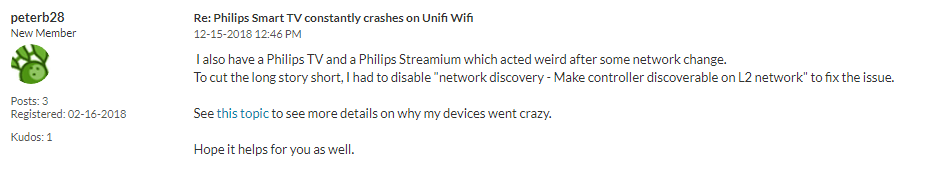

Ik zat te denken aan de optie in de controller (Settings > Controller): Make controller discoverable on L2 network
Als ie aan staat, even uitzetten en kijken wat ie doet.
Btw: nog iemand met hetzelfde issue:
https://community.ubnt.co...38/highlight/true#M330431
https://community.ubnt.co...75/highlight/true#M330700
***Edit***
En zoals ik al zei: even met die L2 optie spelen :)
Afbeeldingslocatie: https://tweakers.net/ext/f/OKJnpByOK8yPd4pvHvursh42/medium.png
https://community.ubnt.co...28/highlight/true#M348767
[ Voor 77% gewijzigd door RammY op 13-03-2019 16:22 ]
***Edit***

In de Cloud controller, “make controller discoverable on L2 network” uitgezet. TV reboot nu niet meer.

MicroVAX3400 schreef op vrijdag 15 maart 2019 @ 20:50:
Vraag blijft: WTF probeert die Philips TV op L2 (OSI Netwerklaag) te doen wat niet lukt waardoor 't ding dus crashed/reboot?

Nu wil ik best Philips op de hoogte brengen van dit product defect, als ik de indruk heb dat dit de wereld een beetje beter zou kunnen maken. Ik ben hier wat sceptisch. De TV is van voor de TPVision spin off. Wat zo iets betekend als dat niemand in TPV iets met de klacht zal doen want legacy product. Ook is het OS in de TPV TV's tegenwoordig een andere, wat nog een reden is waarom zo'n klacht het niet tot een correctie van de SW gaat maken.
Deze Philips TV wordt nu, voor straf, vervangen voor een nieuwer model, en gedegradeerd tot monitor voor een gameconsole/dvd hoek.
Ik heb helaas niet de kennis om in het netwerk verkeer te kijken om welk bericht het gaat waar de problemen door komen.
Wat is de consequentie of verlies van functionaliteit als de L2 discoverable functie uitstaat voor de unifi controller?
  • LanTao
MicroVAX3400 schreef op maandag 18 maart 2019 @ 14:50:
Volgens mij helemaal niks, tenzij je de UniFi Discovery Utility gebruikt, een Chrome app die voor zover ik weet niet meer understeund wordt cq gaat worden.
