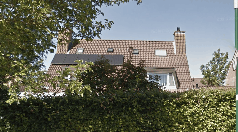

Ik wil graag zonnepanelen gaan nemen, maar ik vraag me af wat het handigst is. Ons dak is het rechterdeel van de Twee-onder-een-kap woning op de foto, inclusief het stuk schuin garage dak.
Afbeeldingslocatie: https://tweakers.net/ext/f/6GWNL2O1PdjrdFZVhKAOEsA6/thumb.png
Ik wil het liefst panelen op de uitbouw en mogelijk op het schuine dak, maar zit ook met een budget tot 5000 euro. BTW aftrek wil ik eigenlijk niet aan beginnen want ZZP'er dus het moet voor die 5000 kunnen.
Nu heb ik voor 13 panelen al een offerte liggen voor ongeveer 6550, wat dus boven het budget gaat. Dit zijn JA Solar 300 Wp panelen met een SolarEdge HD Wave SE 3000 als omvormer.
Mijn stroom verbruik per jaar is ongeveer 3800kWh.
Wat zou een handig aantal panelen zijn en wat is daarvoor een redelijke prijs?

De buurman/vrouw heeft 6 panelen liggen.
Die ligt op jouw dak? (uitgaande van 1650 x 992)

  • jantje112
  • Laatst online: 20-04 21:21
AUijtdehaag schreef op zondag 3 maart 2019 @ 14:46:
Maar ik had wat meer inzet verwacht (qua maatvoering)
Lijkt op de foto inderdaad zo te zijn, kun je een leuke burenruzie om krijgen

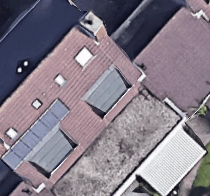

  • datadevil
  • Laatst online: 16-04 09:16
jantje112 schreef op zondag 3 maart 2019 @ 15:07:
lijkt echt om paar centimeter te gaan als het al zo is, kijk ook naar de lichte pijpjes tussen de dakraampjes.
Zie ook volgende foto.Afbeeldingslocatie: https://tweakers.net/ext/f/BzTun6JmiVPkX4aXOI558exx/thumb.png
  • jantje112
datadevil schreef op zondag 3 maart 2019 @ 16:02:
Zie ook volgende foto.[Afbeelding]
Een paar centimeter is ook teveel. Voor hetzelfde geld kun jij daardoor net je panelen niet kwijt of niet bij je dakpannen als er lekkage of vernieuwing nodig is.
  • datadevil
jantje112 schreef op zondag 3 maart 2019 @ 16:11:
zou kunnen inderdaad, gelukkig zijn we heel blij met onze buren en zij met ons dus voorlopig zal het wel loslopen
  • akooijman
  • Laatst online: 13-04 23:25
Er komen bij zo'n vermogen ook kosten bij voor aanpassingen in de meterkast. Een extra groep, aardlekschakelaar, misschien zelfs een aparte leiding richting omvormer.
4000 Watt mag je niet zomaar in het dichtstbijzijnde stopcontact pompen.
De TP denkt wel heel gemakkelijk over die paar centimeter van de buren op het dak. Bij de verkoop van een van de 2 kunnen er grote problemen ontstaan.
