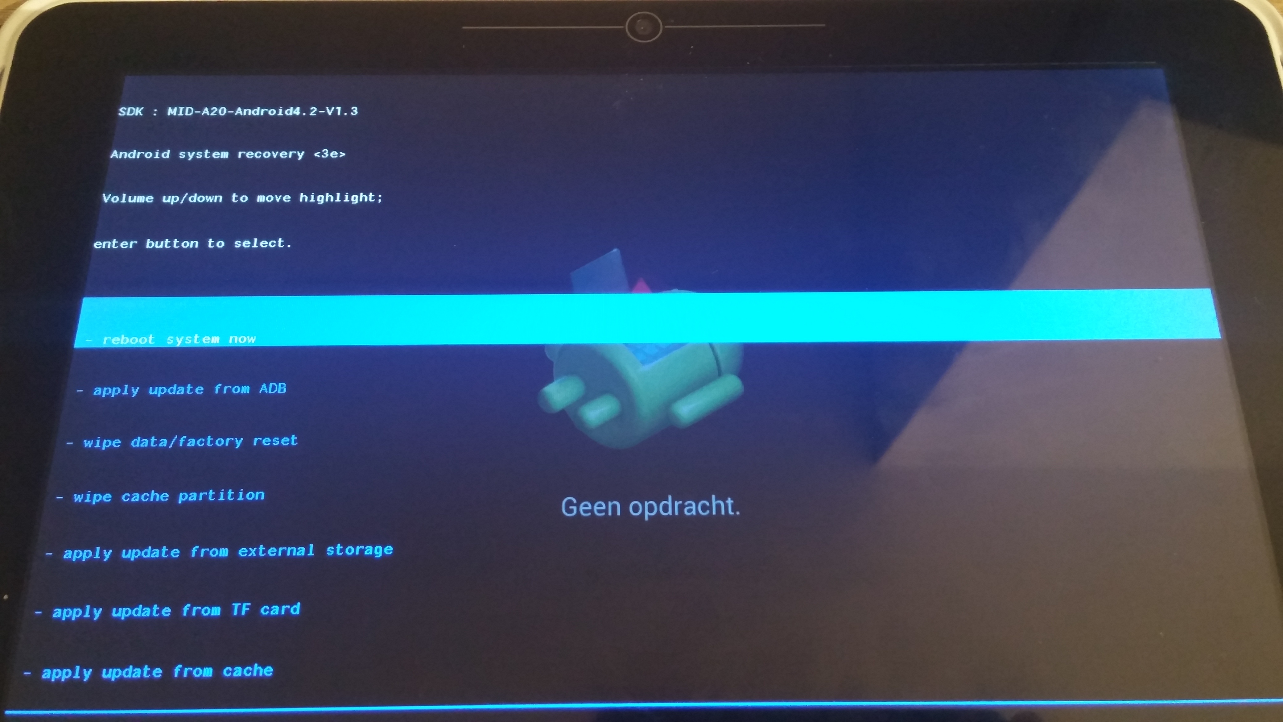

En kan je handmatig nog meer in het recoverymenu?
Bijvoorbeeld handmatig de userfolders wissen?
  • Onbekend
  • Laatst online: 11:18
Ik kan alleen een reboot doen, factory reset of een update uitvoeren.
Ik heb er een foto van gemaakt:
Afbeeldingslocatie: https://tweakers.net/ext/f/hw3nl1QumA0AfounSynyEZpE/medium.jpg
