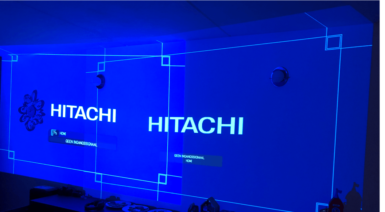

Daarom heb ik beide beamers eens naast elkaar gezet en zag je een overduidelijk verschil in lichtopbrengst, zie plaat hieronder.
Zou het verschil in lichtopbrengst nou puur door de oude lamp komen? Eigenlijk moet die 645 een paar honderd meer lumen hebben juist dan die ander.
Ik zag vanochtend pas dat de contrastratio ook verschilt: 1.000:1 vs 2.000:1. De softwarematige functionaliteiten als Auto-IRIS, Cinema contrast enz lijken wel vergelijkbaar te zijn. Kan het zijn dat dit contrastverschil ook meewerkt in mijn gevoel dat dit het net niet is, of valt dit met de versleten lamp nog niet te beoordelen? Ik lees op links en rechts dat 1.000:1 ook voldoende zou moeten zijn voor cinema?
Dat die blauwe schermen zo verschillen, heeft dat uberhaupt wel met de contrastratio te maken? Blauw is blauw toch?
Hier zie je bij het bauwe HITACHI scherm het verschil in kleur/licht opbrengst. Links is de CP-WX4021N en rechts is de CP-WUX645N.
Afbeeldingslocatie: https://tweakers.net/ext/f/LQE8c6KzqMj1NMRJ6sixkw5e/medium.png
Zelfs al zet je de linker beamer in de ECO modus en de rechter op Normaal, dan nog is dit verschil heel goed waarneembaar. In het echt trouwens nog veel beter als op de foto, een foto maken met een iPhone blijft een lichtgevoelig dingetje....

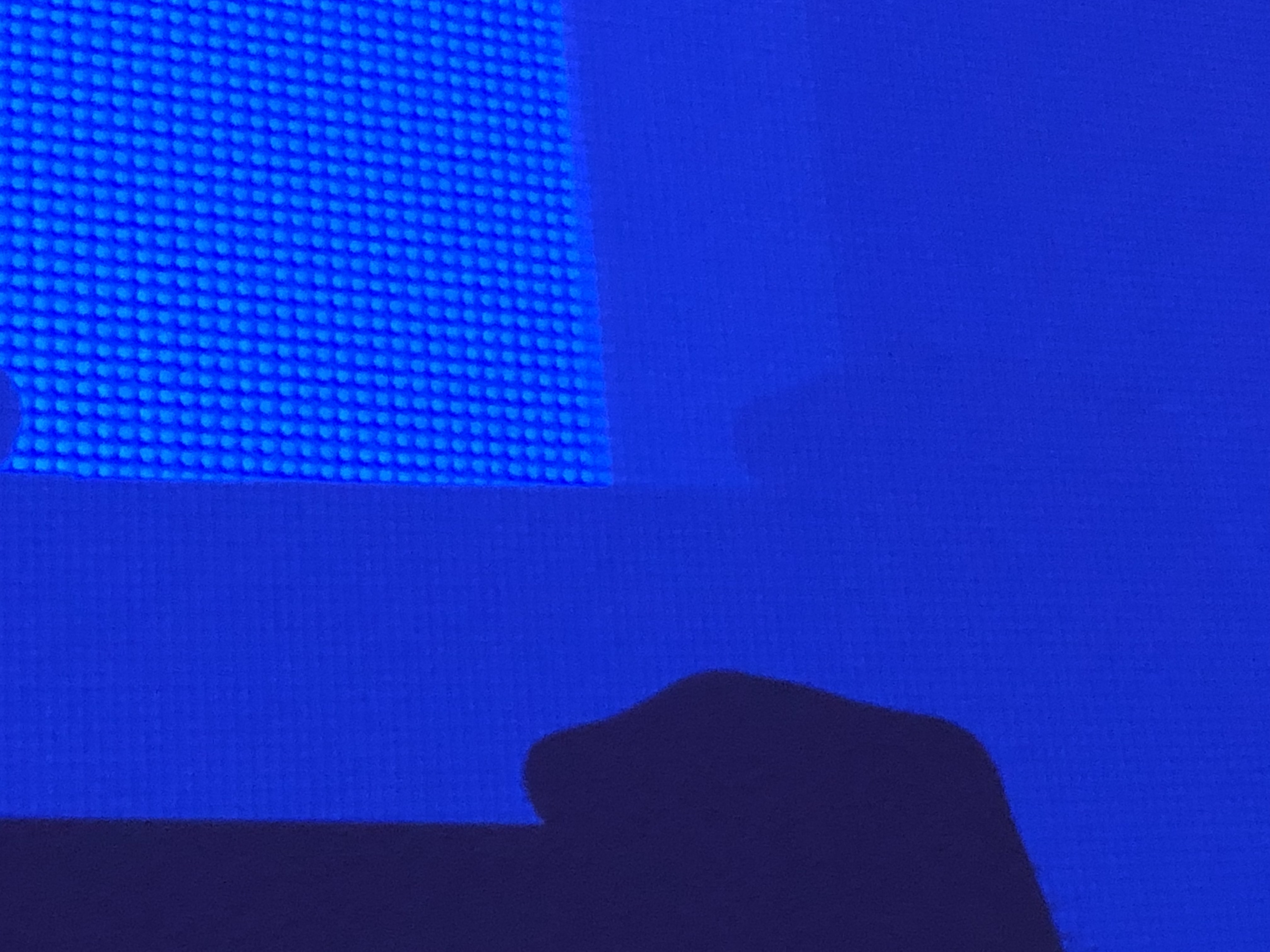

Hier zie je een close up van het verschil in pixels. Linksboven is de CP-WX4021N en rechts/onder is de CP-WUX645N

Een projector lamp kan ook "slijten" door hem vaak aan en uit te zetten. Lamp uren zeggen dus niet zo veel bij een projector. Vergelijkbaar met een auto die alleen maar korte stukjes rijd.
Je kan ook kijken of het lcd of de polarizers ingebrand zijn. Je ziet dan vaak een gele vlek in het beeld bij 1 van de 3 kleuren.
Als het optischeblok (polarizers en lcd's) oké is zou een nieuwe lamp denk ik wel de oplossing zijn. Maar ik zou hem altijd even open maken en het stof eruit blazen.

Bij 1700 uur is de lamp wel zo'n beetje aan zijn eind en geeft dan nog ongeveer de helft van zijn lumen.
Nieuwe lamp erin en hij geeft weer een stuk meer licht

In theorie wel, maar het zijn vaak sterk overdreven specificaties dus moeilijk om er wat nuttigs over te zeggen. Als je er zo een nieuwe lamp in zet, wordt zowel het lichtste als het donkste beeld evenveel lichter. Je krijgt qua brightness dus meer impact, maar je contrast blijft gelijk.

Ik heb allereerst het ding eens opengemaakt en met een compressor lekker doorgeblazen.
Heb het idee dat het beeld nu wat frisser is, de kleuren mooier zijn. Dit ga ik eerst eens een paar filmavondjes aankijken, wat ik er verder mee ga doen...
