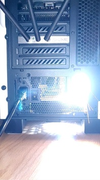

Mijn vraag
Bij het aanzetten van de verdeelstekker geeft mijn voeding een luide knal en af en toe een vonkje. Opmerkelijk is dat het niet elke keer gebeurt.
Ik vroeg me af of er me iemand me kan zeggen wat dit is en waarom het gebeurt?
Next steps zijn zeker welkom.
Mijn computer is nog geen anderhalf jaar oud. De setup kun je hieronder vinden.
Setup:
#Product
1AMD Ryzen 5 1600X Boxed zonder koeler
1Gigabyte GA-AX370-Gaming 5
1Gigabyte Radeon RX VEGA 56 8G (geflashed naar vios Vega 64)
1Corsair Carbide Clear 400C Wit
1be quiet! Dark Rock 3
1G.Skill Trident Z F4-3200C16D-16GTZKW
1Corsair RM650x Zwart
1Samsung 960 EVO 500GB
Hieronder kun je ook een filmpje zien van wat er gebeurt (knal + vonkje):
[Video: https://drive.google.com/open?id=0B4Q2uuoMa4HoSFNYckhBYTJGRlF2by01V3hxYmI3TTNXVWd3]
Ik heb al geprobeerd om een ander verdeelstekker te gebruiken en de kabel opnieuw in te pluggen. Daarnaast heb ik ook alle kabels van de voeding naar de andere hardware gecontroleerd.
Ik merk geen ongewone geur bij het opstarten.
Meer info nodig? Laat maar iets weten in de comments.
Alvast bedankt voor jullie tips/ hulp.

wacht even, kijken we nu vanaf deze kant tegen de pc aan? En zit dat vonkje dus eigenlijk buiten je voeding, ipv erin?
Kijk, soms zal je een klein vonkje (< 2mm) trekken als je de stekker inplugt doordat de caps opladen. Vind ik niet netjes van een voeding, maar het is soms zo. Maar dat hoort niet aan de pc-kant van zo'n stekker gebeuren, maar aan de stopcontact kant (vooropgesteld dat de stekker in de voeding zelf goed vast zit)
Daarnaast, het lijkt op de video alsof je 2 centimeter lange vonken trekt. Ik snap niet hoe dat wel kan.
Je moet je ogen even goed de kost geven over waar dat vonkje nou precies zit. Misschien lijkt hij in de video groter dan hij daadwerkelijk is. Maar als het de voeding zelf is dan ben ik geneigd te zeggen dat je die toch liever vervangen wil :+

Blauwe of witte vonkjes is een klein bliksempje bij het aansluiten, op het punt dat je aansluit is dat normaal. Ergens anders niet.
Rode of oranje vonkjes duiden op iets dat is verbrand en wegspringt. Dat is altijd fout.
Sluit deze voeding niet meer aan en stuur deze terug. Deze is defect en potentieel levensgevaarlijk.

@Verwijderd Er komt een oranje vonk uit. Iets verbrand elke keer als hij inschakelt. Dat hoort niet.
Klinkt overigens als een defect condensator, maar dat kan je niet zien. Wellicht wel ruiken.

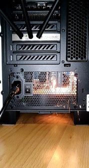

Extra Video:
https://drive.google.com/...Fubgb86/view?usp=drivesdk
Ziet er niet zo best uit me dunkt...
Ik merk geen speciale geur. Daarnaast doet hij dat alleen als hij een tijd heeft uit gestaan. Daarna kan ik wel meerdere keren aan- en uitschakelen zonder problemen.
Update: mijn verdeelstekker is kapot na het knalletje in bovenstaande video. Kan dit door de computer zijn of maakte de verdeeldoos mijn computer kapot?

mijn advies..? per direct de voeding NIET meer gebruiken
en vervangen

Bwahaha heel gauw uitzetten!

Het lijkt inderdaad alsof er iets kortsluiting maakt binnenin. Daar zou ik niet per se gerust op zijn...
Wat je nog zou kunnen proberen is of het überhaupt te reproduceren is op een zeker geaard stopcontact. Dan kun je dat in ieder geval uitsluiten tbv een garantie aanvraag.

Bijzonder, er komt een hele lading vonkjes uit. Ik ben erg benieuwd wat het is.
Als je hem uit de pc hebt, kijk met een zaklampje eens in de voeding wat je kan zien.

Dit is niet "een paar vonkjes" maar dikke kortsluiting, het verbaast me dat er geen zekeringen klappen. Gevaarlijk m.b.t. brand en alle onderdelen in je pc....
Maakt niet uit hoe je hem aangesloten hebt: dit is gevaarlijk.

't Kan wel dat er een zekering is gesprongen. Er werken 2 stopcontacten niet meer.
Ik heb alles losgekoppeld nu. Ik bekijk het verder morgen.

Als er een zekering springt, dan houdt het vonken normaliter vrijwel altijd direct op ;)
Edit: als het stopcontact geen stroom meer geeft: bouw die voeding uit en stuur hem met dat filmpje terug, kans dar je geen nieuwe krijgt is vrij klein denk ik....

iKarush schreef op zaterdag 2 maart 2019 @ 23:21:
Extra Video:

Dit is toch wel heel wat extremer dan dat eerste filmpje.
Ik zou zeggen een defecte NTC thermistor. De NTC thermistor zit er om de aanloopstroom te beperken van de primaire condensator. Elke keer als de primaire condensator zijn lading verliest moet de NTC thermistor de aanloopstroom beperken. Dit is dus elke keer dat je de voeding van de stroom haalt, schakelaar van de stekkerdoos dus omzet. Haal je de voeding niet van de stroom dan heb je nergens last van.
