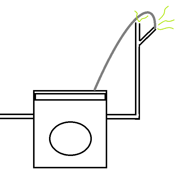

Hallo allemaal,
Onlangs heb ik een rookonderzoek laten doen naar enige stankoverlast in mijn huis. De conclusie was dat de stank afkomstig was uit een openstaande afvoer zonder sifon in mijn bijkeuken. Nu is die opening tevens de luchtinlaat, zodat de afvoer zichzelf niet vacuüm trekt (yep, het is nogal een oud huis).
Ik heb echter begrepen dat er een soort afsluiting bestaat die lucht binnenlaat als de afvoer dat nodig heeft (bijv. bij het doorspoelen van het toilet). Heeft een van jullie een idee hoe dit heet? Op Google krijg ik dit namelijk met geen mogelijkheid gevonden.
Stankoverlast
Alvast dank voor de info!

Terugslagklep? Laat lucht door in 1 richting.

Yes, dat lijkt 'm te zijn. Veel dank!
