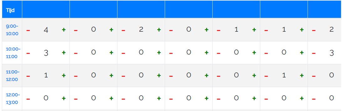

Hopelijk is er hier iemand die mij een beetje op weg kan helpen.
We hebben binnen ons team een website waarop we bijhouden hoeveel bezoekers we hebben en welke diensten we leveren.
We hebben echter een vraag waar wij zelf niet uitkomen.
Dit stukje code zorg voor een tabel met tijd en categorie die we kunnen aangeven.
PHP:
        $validator = new ValidatorHelper($body);
        $validator->setField('hour')->isRequired()->isNumeric()->isBetween(8, 16);
        $validator->setField('value')->isMoreThan(-1)->isNumeric()->isLessThan(100);
        $validator->setField('category')->isRequired()->isIn(TurfCategory::where('Active', 1)->pluck('Category')->toArray());
        if (!$validator->isValid()) {
            return ErrorHandlerHelper::handleError($response, 'E4001', $validator->getErrors());
Deze code geeft onder andere dit op het scherm
Afbeeldingslocatie: https://tweakers.net/ext/f/b8QAkDbRF1PxCgQ3It7Waebm/thumb.png
Nu is er echter het verzoek gekomen om de kolom met de tijd vast te zetten.
Kan iemand mij wellicht op weg helpen waar ik dit moet zoeken om dit voor elkaar te krijgen ?

Je biedt onvoldoende informatie om de vraag te kunnen beantwoorden. Bijvoorbeeld :Wat betekent "de kolom met de tijd vast zetten"? Daarnaast is het stukje PHP code dat je post niet behulpzaam, want ik heb sterk het vermoeden dat deze code geen tabel genereert, maar in plaats daarvan enkel wat data validatie doet (controleren dat bepaalde velden geldige waardes hebben).

Css.
Code die je post lijkt inderdaad niet relevant.
*knip* zie de 2 comments hierboven. Zoals ultimatia zegt, waarschijnlijk puur een css issue, geen code issue.

^ Wat hierboven allemaal al gezegd is. Aangenomen dat je bedoelt met "vastzetten" dat de kolom een vaste breedte moet hebben (en dus breder dan in je screenshot zodat de tekstomloop niet meer plaatsvindt): Zet een width op je eerste TD (of beter nog; op de TH) en klaar.

Of je stelt een nowrap in op die TD

Waar we tegenaan lopen is dat als je het scherm van de invulvakken naar rechts beweegt, dan verdwijnt de kolom met de tijd uit beeld.
Dit klopt natuurlijk omdat je het beeld aan het schuiven bent.
Dus als je het scherm opent dan heb je dit:

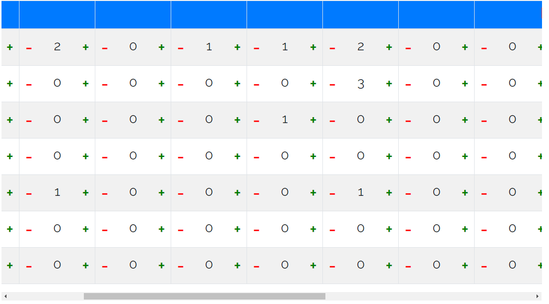

Schuif ik de balk naar rechts dan verdwijnt de kolom met de tijd
Afbeeldingslocatie: https://tweakers.net/ext/f/4P9wIslW7KxHQJa0J6K4oUvD/thumb.png
Ik moet nog even kijken hoe de code precies is gedefinieerd, maar is het mogelijk wat ik wil ?

Zoiets?
https://codepen.io/paulobrien/pen/gWoVzN
Letterlijk 10 seconden Googlen :)

MdO82 schreef op woensdag 27 februari 2019 @ 15:29:
Wat @Pred zegt zou een oplossing zijn. Als je zeker wil weten of het mogelijk is wat je wil, is het wel handig als je de code van die tabel even hier in code vorm deelt.
