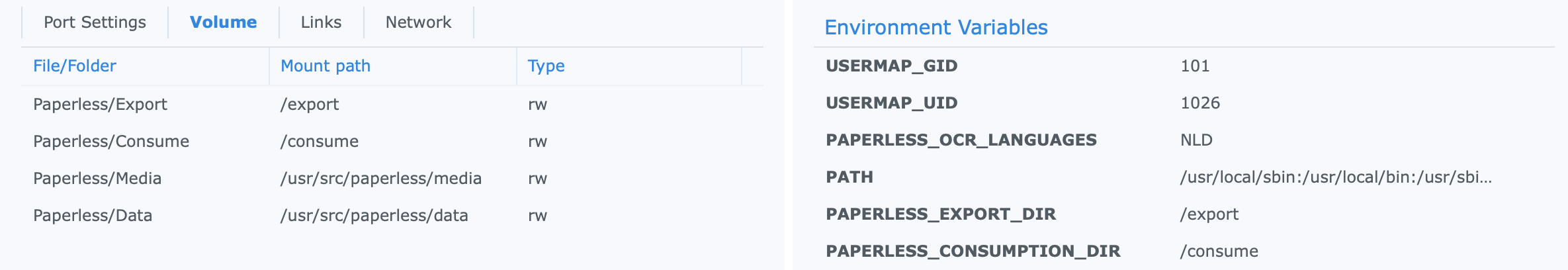

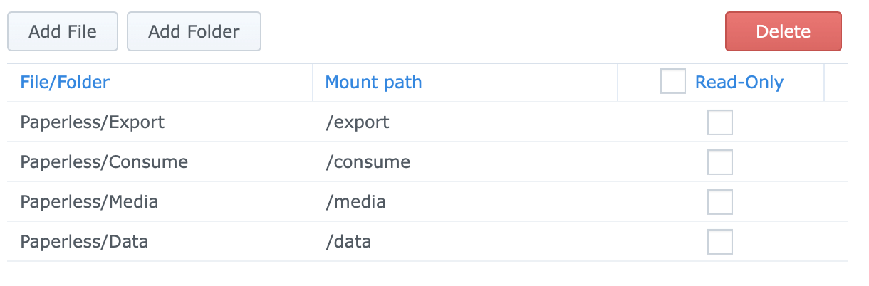

Een bump in een oud topic maar het gaat om Paperless en Docker... maar dan met de GUI van Synology. Ik krijg het niet aan de praat, deze handleiding is net niet helemaal duidelijk.
Ik kom er maar niet uit welke volume mappings ik moet maken én welke omgevingsvariabelen. In de container van danielquinn staan PAPERLESS_EXPORT_DIR en PAPERLESS_CONSUMPTION_DIR er al in als /export en /consume.
Volume
[ Voor 9% gewijzigd door iAR op 12-07-2019 13:07 ]

iAmRenzo schreef op vrijdag 12 juli 2019 @ 12:47:
Uit de Dockerfile van Github:
VOLUME ["/usr/src/paperless/data", "/usr/src/paperless/media", "/consume", "/export"]
Dat zijn de volumepaden binnen de container, maw. je hebt media en data nu op het verkeerde pad gemount.
Ik denk niet dat je je environment hoeft aan te passen; daarmee wijzig je de paden binnen de container, daar schiet je niets mee op (want die twee volumes heb je nu juist correct gemount).
  • iAR
iAR
Thralas schreef op vrijdag 12 juli 2019 @ 13:41:
Alleen kan ik /usr/src/paperless/... niet mounten in de GUI van Synology. En daarnaast wil ik de data niet in de container hebben, maar er buiten. Dat lijkt me ook een zinvollere plek, als de de container ooit moet updaten...
  • Thralas
  • Laatst online: 13:12
iAmRenzo schreef op vrijdag 12 juli 2019 @ 13:46:
Natuurlijk wel. Dat vul je in in de rechterkolom 'Mount path'.
Yes, dat is precies wat het bewerkstelligt: jij verwart alleen volume source (op je host) met de destination (in de container).
De VOLUME-regel die ik aanhaalde betreft container paths, zegt dus niets over waar dat pad op je host leeft.

Dan heb ik dus nu:
een lokale map 'media' gekoppeld aan /usr/src/paperless/media, 'data' aan /usr/src/paperless/data en 'consume' aan /consume. De locatie e.d. van de lokale map maakt niets uit, al staat dat in de syntax als "paperless-data".
Ik snap dan ook niet dat de syntax in de manual voor consume anders is. En er hier geen export mount is.
- paperless-data:/usr/src/paperless/data
- paperless-media:/usr/src/paperless/media
- - /consume
+ - /local/path/you/choose:/consume
In de environment hoef ik dus niets met USERMAP_GID en USERMAP_UID en kan ik de PAPERLESS_EXPORT_DIR (/export) en PAPERLESS_CONSUMPTION_DIR (/consume) laten staan. Ik heb alleen PAPERLESS_OCR_LANGUAGES toegevoegd (NLD).

iAmRenzo schreef op vrijdag 12 juli 2019 @ 14:21:
In het voorbeeld is het een named volume, geen directory. Maar hier werkt een directory evenzo - mogelijk doet Synology niet eens aan named volumes
Dat is inderdaad gek, want dat is geen geldige volumespecificatie. Bedoeling is waarschijnlijk dat je die aanpast.
De reden staat becommentarieerd in de Dockerfile.
Die usermap-variabele kan wel nuttig zijn (zie de handleiding), maar hij lijkt me niet noodzakelijk om de boel werkend te krijgen.

Thralas schreef op vrijdag 12 juli 2019 @ 15:51:
Dan begrijp ik niet waarom hij maar blijft crashen...
