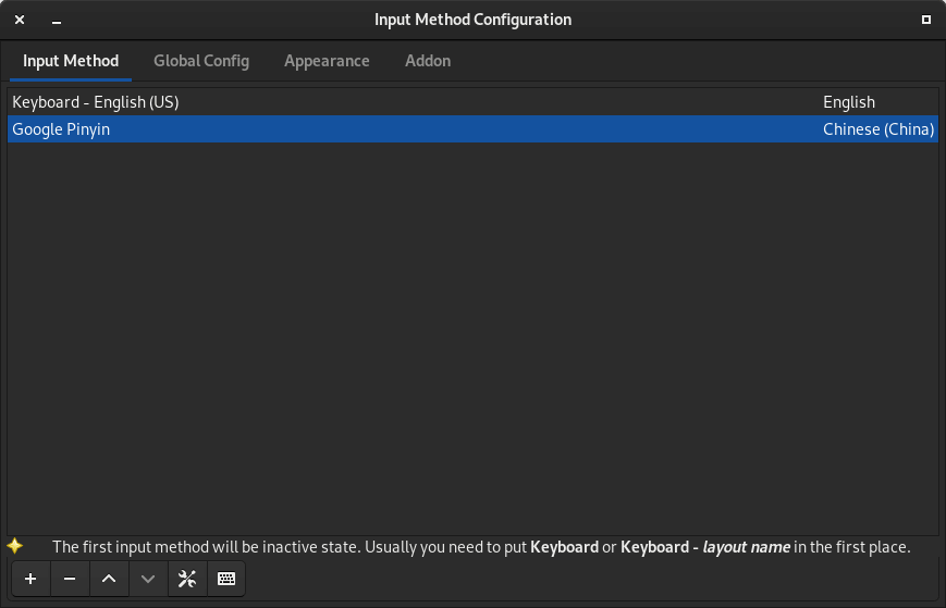

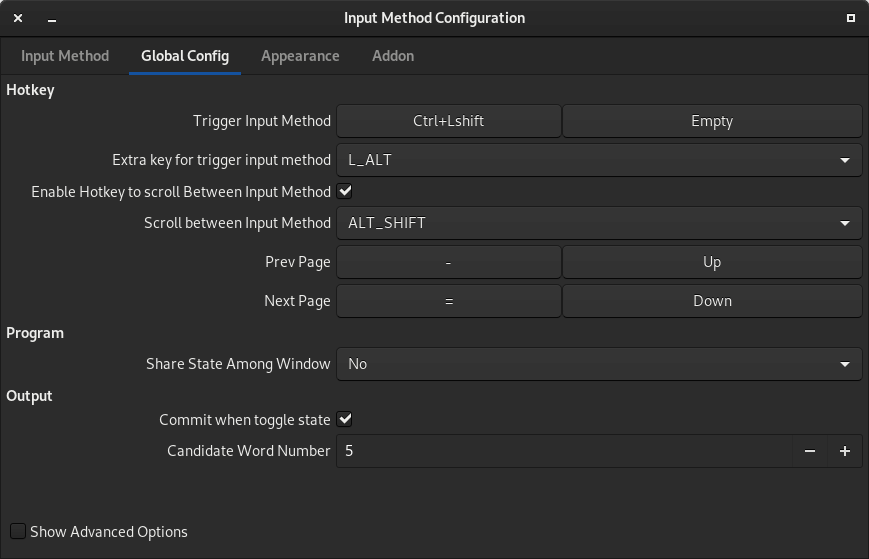

Na een lange tijd weer eens linux te proberen lijk ik geen chinese (pinyin) input te kunnen gebruiken.
Ik probeer hiervoor fcitx te gebruiken. Voor zover ik de beschrijvingen van fcitx begrijp moet ik kunnen switchen met een key combinatie die je kan instellen in de fcitx-configtool. Wat ik dan zou verwachten is dat je hierna een submenu krijgt waar je het character kunt selecteren, maar dit submenu krijg ik helemaal niet. De shortkeys zoals hier ingesteld zijn:
controllsFcitx
Dan zou je moeten kunnen switchen tussen de inputMethods
inputMethodsFcitx
Dit lijkt niet te werken. Vooral de switching Ik heb het idee dat dit niet werkt door de laatste zin in de debian howto mbt gnome:

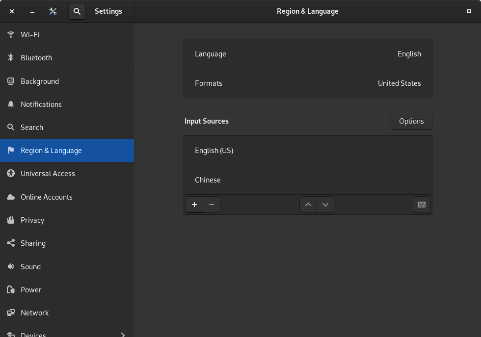

Bij dit stukje command heb ik 2 uitdagingen. In Buster bestaat blijkbaar de gsettings set org.gnome.settings-daemon.plugins.keyboard niet meer. Tevens kan ik in gnome-control-center niet alle input methods weg halen, aangezien er altijd een over moet blijven
regionAndLanguage
Hiernaast valt het me op dat de gnome-keyboard-manager nog altijd de inputs van gnome-controll-center laat zien:
gnomekeyboardmanager
Ik heb dus het idee dat er een override is vanuit gnome. Maar geen idee hoe ik dit moet aanpakken. Heeft een van u een idee??
