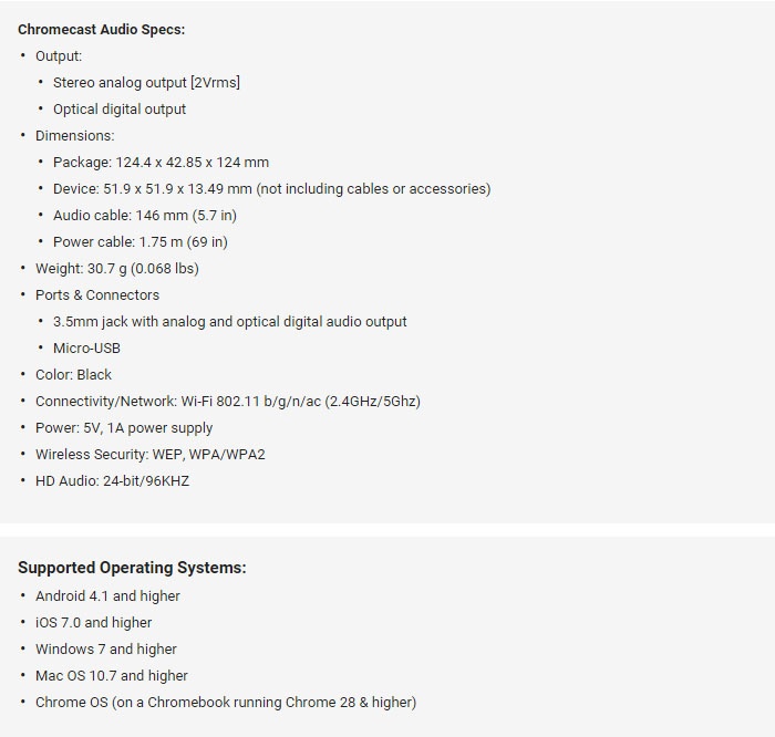

Als ik snel de specs opzoek: de verkoper praat maar wat?
Je Chromecast en je receiver hebben als "hoogste" aansluiting maar SPDIF dus qua codecs zal er nooit een mismatch zijn en kan je dus "maximaal" DD doorsturen. Tegelijkertijd zit er een kleine waarheid in de uitspraak; de Chromecast doet maximaal 96kHz en je receiver kan 192kHz aan.
De vraag is dus meer wat voor bronmateriaal je hebt en of dat door de Chromecast al "verminderd" wordt omdat dat ding geen hoge bitrates aan kan.

Devian schreef op zondag 24 februari 2019 @ 13:10:
Ik las zelf 256Kbps voor de Chromecast?
Afbeeldingslocatie: https://tweakers.net/ext/f/eVgfHNZWreJgOLwQw6YKEJtu/full.jpg
Let wel; het gaat hier over de Chromecast Audio; dat is inderdaad een ander apparaat dan andere Chromecast die hogere "getallen" aankunnen. ;)
