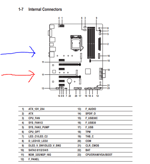

De uitdaging:
Onlangs heb ik een nieuwe pc in elkaar gezet en ik heb hierbij mijn M2 SSD geplaatst in het M2P_16G slot ipv in het M2M_32G slot. Nu zou ik deze graag verplaatsen vanwege mogelijke performance winst en het feit dat het M2M_32G een thermal guard heeft waardoor de SSD koeler zou moeten blijven.
Echter wanneer ik de SSD verplaats herkent het moederbord de SSD niet meer, en kan ik dus niet door de boot heenkomen.

Rood is huidige positie, blauw is gewenste positie

Het kan zijn dat het slot waar je de ssd in wilt doen, geen aansluiting heeft naar sata, omdat je schijf ssd is.
Per slot word vaak aangegeven of deze op PCI-e en Sata aangesloten zit. sommige slots zitten alleen op pci-e en daarom kun je er geen msata ssd's op aansluiten.
  • BastiaanCM
  • Laatst online: 15-11 20:53
Op pagina 16 van de handleiding staat toch duidelijk dat alleen 1 slot SATA ondersteunt, en dat dat de 16G is.
[ Voor 11% gewijzigd door BastiaanCM op 23-02-2019 12:52 ]

Okay, daar kon ik zelf niet voldoende informatie over vinden. Dus de bandbreedte van het M2P_16G slot is snel genoeg voor mijn M2 SSD?
BastiaanCM schreef op zaterdag 23 februari 2019 @ 12:48:
Maar zoals omschreven gebruik ik geen sata aansluting maar enkel het M2 slot - wat gebruik lijkt te maken dezelfde hardware lane op de chipset.
Nutral schreef op zaterdag 23 februari 2019 @ 12:44:
Als ik de handleiding lees delen ze beide de sata lanes van de chipset, dus beide M2 slots zouden absoluut de SSD moeten ondersteunen.
Maargoed, als de conclusie is dat er geen performancewinst mee te halen is dan stop ik er voor de rest ook geen moeite in. Ik wou alleen zeker weten dat ik het volledige uit het systeem haal.

Een m2-slot is de vorm, niet de aansturing. Die kan zowel sata als nvme zijn.
Afhankelijk van de aansluiting van het slot zelf kan een slot sata, nvme of beide zijn.
Zoals gewoon bij de specs op de site staat:
Storage Interface
Chipset:
1 x M.2 connector (Socket 3, M key, type 2242/2260/2280/22110 PCIe x4/x2 SSD support) (M2M_32G)
1 x M.2 connector (Socket 3, M key, type 2242/2260/2280 SATA and PCIe x2 SSD support) (M2P_16G)
kan het 32G-slot dus helemaal geen sata aan.
Dat in de manual staat dat er beperkingen gelden voor sata-schijven in combinatie met de m2 -slots wil helemaal niet zeggen dat beide slots dus ook sata aankunnen. Een aantal Pci-e lanes van de chipset kunnen flexibel ingezet worden, voor sata of pci-e. Het is afhankelijk van de implementatie van de fabrikant hoe de m2-sloten worden aangestuurd.
