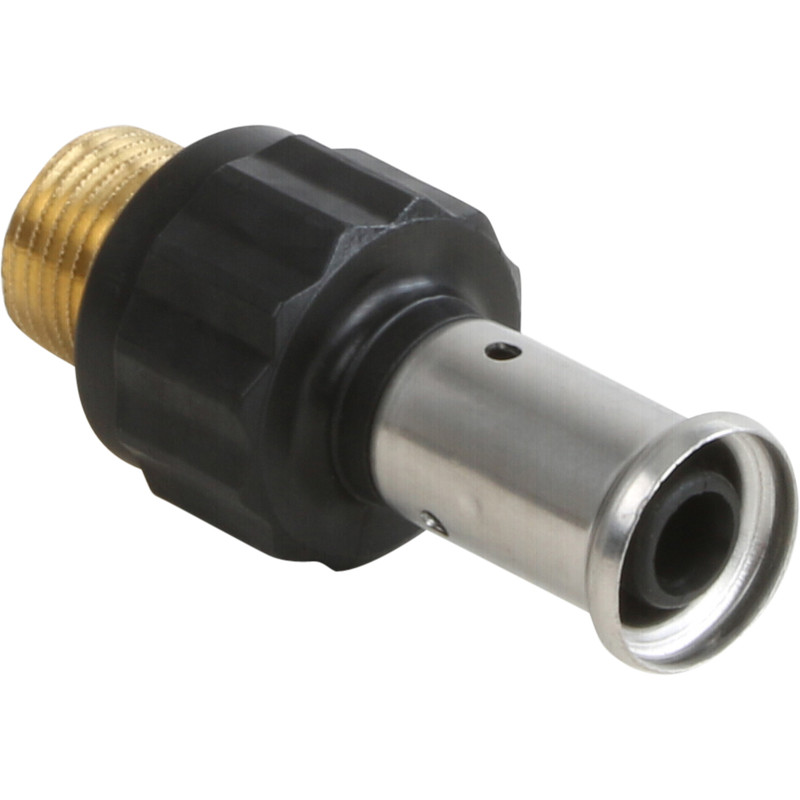

Moet de conclusie van dit topic nu worden dat je het beste een puntstuk aan een flexbuis perst, als je een amateur loodgieter bent (icm de reduziermofffe van @AUijtdehaag )
Afbeeldingslocatie: https://cdn.toolstation.nl/images/140211-NL/800/19274.jpg
[ Voor 10% gewijzigd door Wolly op 24-02-2019 12:18 ]
