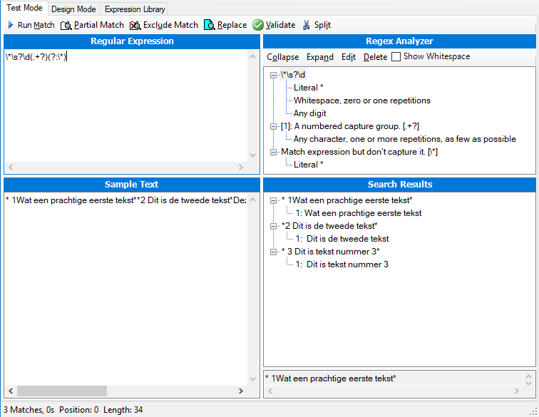

Op basis van je beschrijving, verwacht ik dat je tekstbestand er ongeveer zo uitziet:
* 1Wat een prachtige eerste tekst**2 Dit is de tweede tekst*Deze tekst is niet gemarkeerd en moet niet worden meegenomen* 3 Dit is tekst nummer 3*
Dit zou je met regex kunnen oplossen (import re).
\*\s?\d(.+?)(?:\*)
Wat de regex doet, zou ik vast kunnen uitleggen, maar niet zo goed als Expresso dat kan:
regex_20190222

Regular expressions zijn ook lastig te lezen, zeker als beginner (waar ik mezelf ook zeker toe reken). Echter omdat je met variabele markers te maken hebt, lijkt me dit voor jou de beste oplossing (mits ik je voorbeeldtekst goed heb begrepen en mijn voorbeeld lijkt op jouw daadwerkelijke teksten).
In de expression die ik gaf, wordt - kortgezegd - eerst gezocht naar een asterix, dan wel of geen spatie en vervolgens een cijfer: \*\s?\d
Alle waarden die daarna volgen mogen worden meegenomen: (.+?)
Tot we de afsluitende asterix tegenkomen: (?:\*).
Als je in je code iets met 're.findall' doet op je lines, dan moet je denk ik een heel eind komen.
