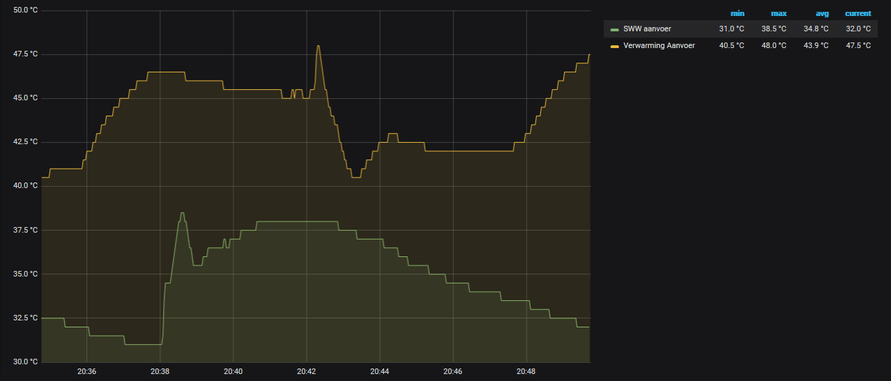

Sinds een paar maanden hebben we in ons recent gekochte huis (mei 2018) een probleem met tapwater. De CV-ketel staat ingesteld op 60 graden, maar het tapwater wordt geen 60 graden. De temperatuur wordt maximaal zo'n 45 graden. Bovendien blijft de douche niet constant op temperatuur, maar fluctueert, zoals op onderstaande grafiek (ds18b20 vastgeplakt aan SWW-uitvoer CV-ketel.
Douche
Tweede piek rond 22.18-22.19 uur is kraan in badkamer.
Tapwater in de keuken blijft wel constant van temperatuur, maar wordt ook niet warm genoeg:
Afbeeldingslocatie: https://tweakers.net/ext/f/F3L5znZ1O2jq5p0x7WCDwxo5/full.png
Lijkt initieel ook te willen fluctueren, maar temperatuur stijgt dan weer en blijft wel constant.
In januari 2019 is de CV-ketel compleet nagekeken, expansievat, stromingsschakelaar en uitstroomsensor (safetysensor, 7101532).
Ik heb de flow in de keuken gemeten, ik om uit op zo'n 8,5 L/min. In de display van de CV-ketel staat tijdens het lopen van de warme kraan 6,5 L/min. Tijdens het lopen van deze kraan staat op de display dan zo'n 74 graden. Tijdens het douchen fluctueert de temperatuur op de display ook tussen de 65 en 75 graden.
De ketel betreft een Nefit TopLine Compact HRC25/CW4 uit 2009. Eco tapcomfort staat uit.
Wat zou de oplossing kunnen zijn?

Getest door de flow naar 8 L/min te zetten (terwijl douche+kraan loopt). Temperatuur blijft in tweede deel van de grafiek constanter, totdat ik de badkamerkraan uitzet, dan moet de douche weer oplopen naar 40+ graden. Display zegt dan wel constant 75 graden, maar komt dus niet uit boven 45 graden.
Zal even de sensor ook aansluiten op de verwarming.

Ik zou aanvoer- en retourleidingen van CV ook zeker loggen. Als je dat logt dan heb je daar veel baat bij als je de boel wilt tweaken: Gas besparen door middel van CV tuning deel II
[ Voor 46% gewijzigd door ThinkPad op 18-02-2019 20:40 ]
  • manusjevanalles
  • Laatst online: 22:05
Heb ik gedaan, flow blijft constant, temperatuur loopt op naar 75, zakt naar 65 en stijgt weer etc.

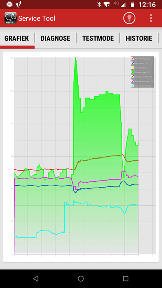

Afbeeldingslocatie: https://tweakers.net/ext/f/jczlHOC2OuVmB4MbEQB5HH8Q/full.png
Gedrag als ik de thermostaat naar 22 graden zet (vanaf 19 graden), en paar minuten later kraan in keuken aanzet.
Gebruik Nefit Easy als thermostaat. Maar 2 maanden geleden oude thermostaat van Nefit met hetzelfde probleem.
Edit: dit onderdeel is bij de laatste controle in januari vervangen. Is dit geen thermometer?

Geeft code =H. Alle sensoren zijn stabiel tijdens SWW behalve temperatuur, die schommelt dus. Automatische ontluchting staat open

Net bij koude verwarming SWW aangezt:
Afbeeldingslocatie: https://tweakers.net/ext/f/AaGPlDYuBrZ1fP9VekgMgE6x/full.png
Temperatuur van SWW loopt op, maar uitgang van verwarmingswater loopt op. Heb de indruk dat dit uitstraling is vanuit de CV-ketel, en niet water wat de buis inloopt, want 30cm-1m verderop is de buis ijskoud.
@Oxellaar Als 60 graden ingesteld staat als tapwater, dat zou er toch 60 graden uit moeten komen?
Tijdens lopen van SWW blijft modulatie perfect stabiel op 75%
Enfin, ik ga morgen de installateur bellen.

manusjevanalles schreef op dinsdag 19 februari 2019 @ 18:30:
Klopt het cv water circuleert alleen binnen de ketel tijdens SWW. Dus de cv aanvoer is puur doorwarmen.
Klopt, tot op de graad nauwkeurig zelfs. 60 moet 60 zijn.

Is deze app: https://play.google.com/s...5lZml0LnNlcnZpY2V0b29sIl0 icm Nefit Easy thermostaat voldoende om hem uit te lezen? Of is daar een fysieke aansluiting met de ketel voor nodig?
Edit: woont er iemand in de buurt van Nijmegen/Bemmel die voor een krat bier oid en reiskosten samen de ketel wil uitlezen? Monteur komt volgende week en dan kan ik hem wat bijsturen :)

@manusjevanalles je kunt met die app, via de Easy een Nefit ketel uitlezen op afstand, maar niet binnen hetzelfde netwerk.
De gebruiker van de Easy thermostaat geeft toestemming via een mailtje, welke vooraf ingesteld is in de easy als contactpersoon.
Er moet een daadwerkelijke storingsmeldig zijn om dit alles in gang te zetten, het kan niet "zomaar". Het is echt bedoeld voor installateurs, zodat ze op verzoek van de klant de ketel kunnen uitlezen in geval van storing.
Wil je zelf de ketel uitlezen, dan heb je de Service Key II nodig en die app.
De tool is een wifi dongle die je in de ketel plugt.
