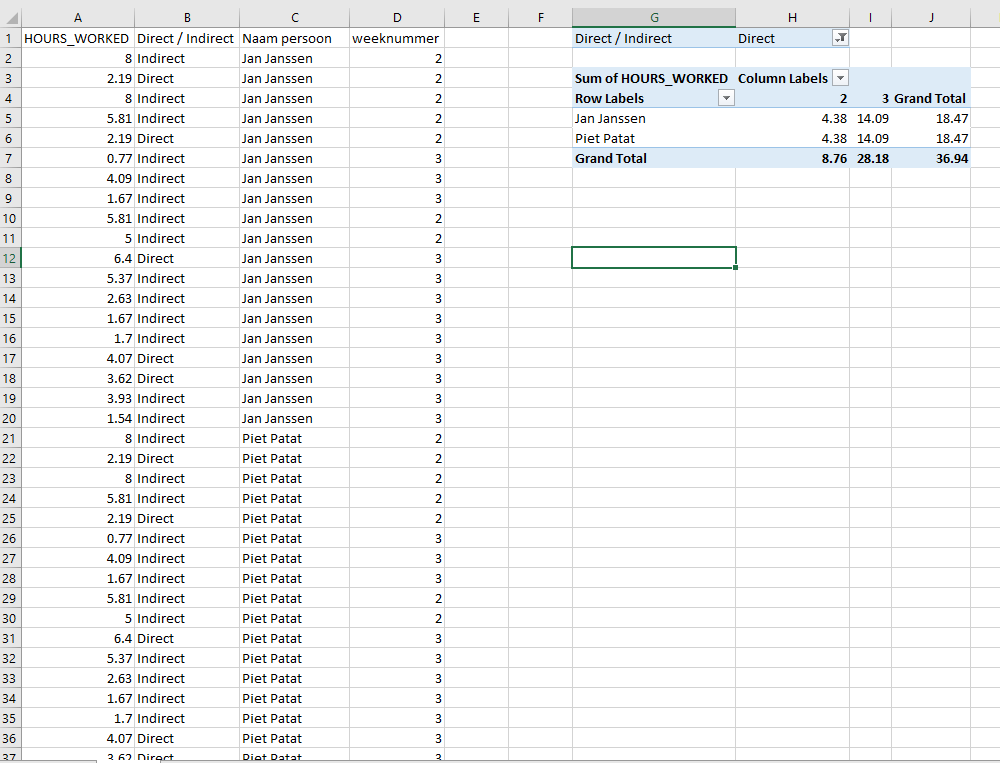

Zie voorbeeld: https://ufile.io/s0kd7
Heb een urendump (sterk vereenvoudigd weergegeven hier). Via een formule is er weergegeven of bepaalde uren direct of indirect zijn. Heb dus in een week verschillende directe en/of indirecte uren. In een draaitabel wil ik nu weergeven wat het % directe uren in die week is geweest van die persoon. Ik krijg dit echter met geen mogelijkheid voor elkaar.
Totale bron incl. filter op 'direct'
Afbeeldingslocatie: https://tweakers.net/ext/f/8xCTdq2MfCmC6eWMQDOguRnR/full.png

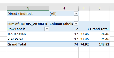

totaal geschreven uren per persoon per week
Afbeeldingslocatie: https://tweakers.net/ext/f/shpxIngq4ybsTjTUvR13maW3/full.png
In het voorbeeld wil ik 4.38/37=11,8% zien voor week 2
en voor week 3: 14.09/37.46=37,5%
Ik loop nu te stuntelen omdat ik maar 1 bron qua uren heb (worked_hours) die zowel direct als indirect kunnen zijn. Moet ik nog extra velden aanmaken in mijn bron of is dit te doen door iets handigs te doen in de draaitabel?
