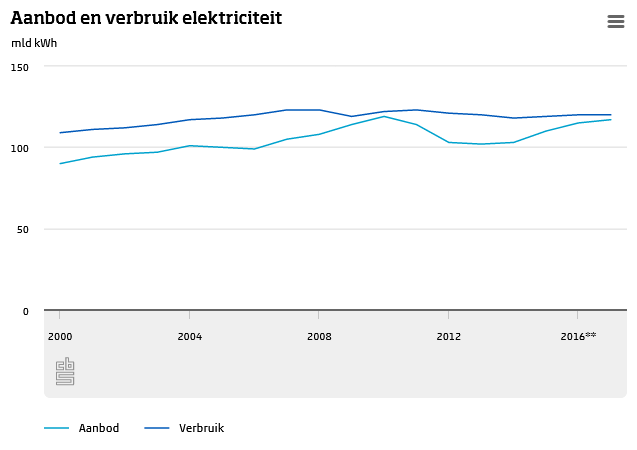

iets research doen lijkt me handig, tips:
1. check het gemiddeld energieverbruik pwr huishouden over de jaren. LEDs helpen, maar we hebben ook veel meer apparaten nu dus besparing weer zo.goed als weg
2. zoek eens consumentenprijzen elektra/gas op over de laatste 10 jaar. dit schommelt maar wordt inderdaad steeds meer belasting t.o.v. basisprijs elektra/gas

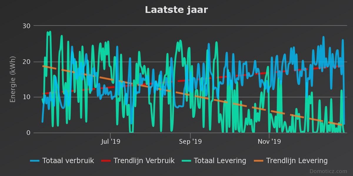

Het is sowieso vreemd. Ik heb dit jaar effectief 1/8e verbruikt over het hele jaar ten opzichte van vorig jaar, maar de rekening is nagenoeg niet lager. Led lampen, zuingere PC, PC minder aan, alle andere verbruikers achter een schakelaar dus niks meer op standby, geen Ziggo Horizon box meer. Alle halogeen en spaar vervangen door Led. En dat is te zien in verbruik. Maar niks minder betalen. Heb het gevoel dat we bestolen worden, opgelicht.
Beheerders, Consultants, Servicedesk medewerkers. We zoeken het allemaal. Stuur mij een PM voor meer info of kijk hier De mooiste ICT'er van Nederland.
Lcanrinus schreef op zaterdag 28 december 2019 @ 02:58:
Kan, Krijgt u aan het einde van het jaar wel terug?
En relevant aandeze vraag is heeft u een slimme meter?
Greetzzz
Kun je misschien een keer stoppen met elk antiek topic in dit subforum omhoog te kicken :?
  • _JGC_
Wim-Bart schreef op zaterdag 28 december 2019 @ 03:16:
Grootste deel van de rekening is meestal gas, en laat afgelopen jaar de gasprijs fors gestegen zijn, daarnaast de energiebelasting fors verhoogd. Tel daarbij dat energiebedrijven niet meer gooien met kortingen, vastrecht verhogen, kosten van je netbeheerder gestegen en je rekening knalt omhoog.

Dit wordt bijgehouden door o.a. het CBS:
Het verbruik van elektriciteit in Nederland schommelt sinds 2006 rond 120 miljard kWh. Het elektriciteitsverbruik was het hoogst in 2008 met ruim 123 miljard kWh. Door onder andere de financiële crisis van 2008, de geringe economische groei die daarop volgde, en besparingseffecten van onder meer nieuwe energiezuinige apparaten, is dat verbruiksniveau sindsdien niet meer bereikt. Elektriciteit wordt aangeboden door zowel binnenlandse als buitenlandse producenten.
Als we dan zelf even in CBS graven:
1980: 64K
1990: 81K
2000: 108K
2010: 120K
2018: 120K

Bovenstaand het antwoord op de ontwikkeling. Echter dit is niet de reden dat je rekening niet is gedaald. De kosten per Kwh zijn namelijk tegelijkertijd ook enorm gedaald. De reden dat je dit niet op je factuur merkt zit hem in de overheid. De totale kosten zijn namelijk zo verdeeld: 46,5% overheidsheffing, 17,3% netbeheerkosten en 36,2% leveringskosten.
Voor gas ga je in 2020 overigens 40,3 cent per m3 belasting betalen, deze zat in 2015 nog op 23,12 cent. Grote kans dat je totale energie nota ook daar hinder van ondervind.
Met verbruik van energie spek je dus vooral de schatkist. In een volledig liberale maatschappij zou men gemiddeld ongeveer de helft betalen van de huidige energienota.
Het idee hierachter is, los van de socialistische insteek, overigens natuurlijk dat door het duur te maker de bevolking zuiniger omspring met energie. Tot op zekere hoogte is dat ook wel zo. Het was de crisis die de stijgende lijn heeft doorbroken.

Ik heb een PV installatie maar mijn voorschot nog hoog staan, oftewel ik betaal altijd iets meer, valt het op het einde mee.
Server 24/7 aan, overal Hue (staat nooit helemaal uit), en een dalverbruik van 400watt. Dat is vergeleken met veel vrienden heel erg hoog.
Maar ik heb dan een vrijstaand huis volledig in de verlichting, meerdere camera's, 2 nassen, Unifi apparatuur, 2 mediaspelers, 65" televisies, alles "smart" (oftewel hangt aan wifi of POE), deurbel, Amerikaanse koelkast, 2e inbouwkoelkast, etc...
Maar al met al als ik de som naast elkaar leg is mijn verbruik niet echt gewijzigd (bij mij komt de stijging vooral door (transport)belasting enzo).
De zonnepanelen halen veel van die belasting weg, maar tegen de accijns kan je niet tegen aan bezuinigen tenzij je:
1. Heel veel comfort wil laten varen
2. Het dus wil doen met minder
3. Dit makkelijker te doen is met een klein gezin of in je 1tje
4. Er niet over zeuren dat vrouw/partner iets aan laat staan
Ook zaken als een droger, ben ik mee opgegroeid en zou niet weten zonder. Kost wel een aardige duit per jaar, maar dat heb ik er ook simpelweg graag voor over. Hetzelfde voor de Hue, de koelkast, etc. Het is soms ook echt keuze's maken in wat je echt nodig hebt, wat comfort is en hoeveel je voor die comfort wil betalen.
