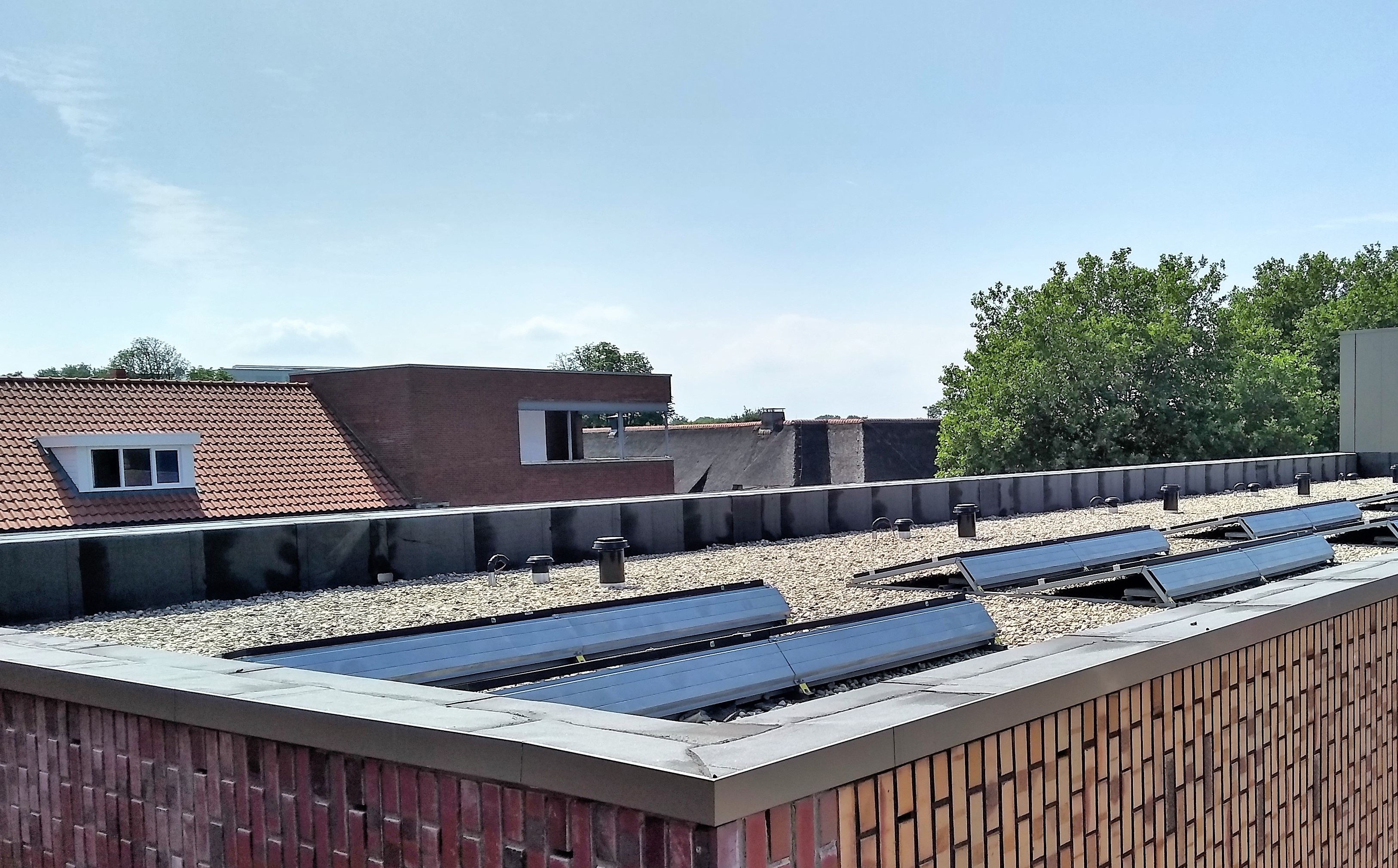

Even terugkoppeling (en een paar vragen): het is optie 3 geworden. Sinds ongeveer een maand ligt het volgende op het dak:
Afbeeldingslocatie: https://tweakers.net/ext/f/suuoi9A9oLct4MlbExwbHAUQ/medium.jpg
16x URE / NSP 320WP Mono Duo op:
Solax X1 Boost 4.2 (2 strings van 8 panelen)
