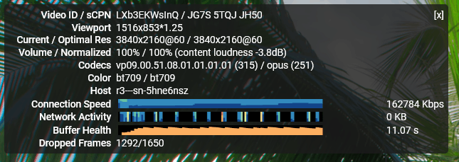

Ik ben zojuist overgestapt van een 1440p monitor naar een 2160p monitor (4k) en ervaar wat problemen met het afspelen van 2160p (4k 60FPS) content op Youtube in zowel Mozilla Firefox als in Microsoft Edge. Als ik dit filmpje (Costa Rica in 4K 60fps) afspeel op 1440p ervaar ik een vloeiend beeld zonder enige "Dropped frames". Echter, wanneer ik het filmpje overschakel naar 2160p kijk ik tegen een stilstaand beeld aan doordat ik een enorm aantal "Dropped frames" ervaar (zie plaatje hieronder). Geluid speelt wel vloeiend door.

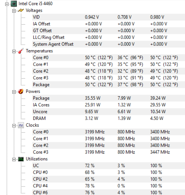

Aan mijn internet connectie (via de kabel) en mijn videokaart ligt het zeker niet! Aan mijn huidige CPU zou het eigenlijk ook niet moeten liggen, alhoewel hij het wel even zwaar heeft te verduren (gezien voor 4k de CPU veel moet decoderen). Zie hieronder een printscreen na het bekijken van 25 seconden:
Afbeeldingslocatie: https://tweakers.net/ext/f/oVddcYNc2PBuPKj7TP90PphZ/full.png
De CPU piekt wel naar 100%, maar draait in het algemeen rond de 70-80% (en wordt niet te warm). Zou genoeg moeten zijn lijkt me? GPU draait amper.

  • Codec VP9 staat al aan (zoals te zien in het bovenstaande plaatje). Te enablen via "about:config" en "media.mediasource.webm.enabled"

FYI, oplossing was om hardware versnellingen wel in te schakelen! Naar mijn weten had ik deze optie al eerder geprobeerd maar gaf toen geen resultaat...
