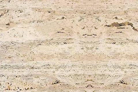

Ik denk dat ik eruit ben en m'n tussentijdse conclusie is dat het natuursteen is. Een vorm van limestone en dan waarschijnlijk travertijn. Ik hoop maar dat het geen namaak is maar dan zou ik een terugkerend patroon verwachten en dat heb ik nog niet ontdekt.
Limestone:
https://previews.123rf.co...one-windowsill-detail.jpg
Travertijn
https://www.tegels.com/_c...ZW5uaXNiYW5r_1a39a1ad.jpg
edit:typo

VinkH schreef op vrijdag 17 mei 2019 @ 14:34:
Limestone:
Travertijn
edit:typo
Ziet er uit als steen, maar als je twijfelt, zoals gezegd gewoon niet in zagen, schuren, boren of breken bij het verwijderen.
