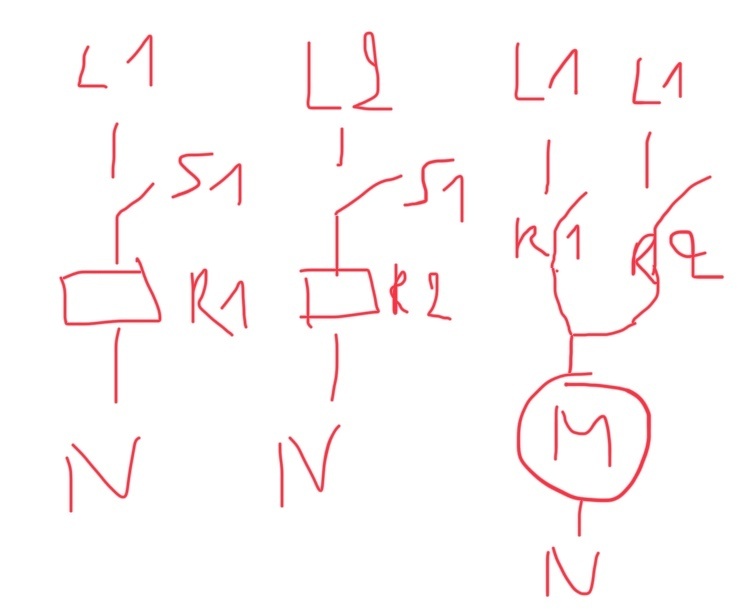

Sorry voor de tekenkunsten:
Afbeeldingslocatie: https://tweakers.net/ext/f/b5IFVxxUMGueRuBbmwSAyt84/full.jpg
Fase L1 schakel je met schakelaar S1 relais R1
Fase L2 schakel je met schakelaar S2 relais R2 (Op de tekening onder L2 moest dus S2 staan ipv S1)
L1 leg je af op de (NO of normaal open) schakelcontacten van zowel R1 als R2 en vanaf de andere kanten van de respectievelijke contacten naar de faseklem van de motor. De neuter sluit je rechtstreeks aan.
Als je de twee schakelaars bedient, dan komt de spanning in beide gevallen van L1 via zowel R1 als R2 tot aan de motor en geeft zo geen problemen. :)

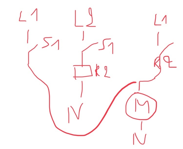

Maar het kan ook met slechts 1 relais:
Afbeeldingslocatie: https://tweakers.net/ext/f/lj6PXp0wcBxyNdLCBn0OAGpc/full.jpg
Het enige nadeel is dat indien je met schakelaar 2 spanning op de motor zet, dan staat er onder schakelaar 1 ook spanning terwijl die eigenlijk niet bedient is. Opletten dus als er aan de schakelaar gewerkt moet worden :)
