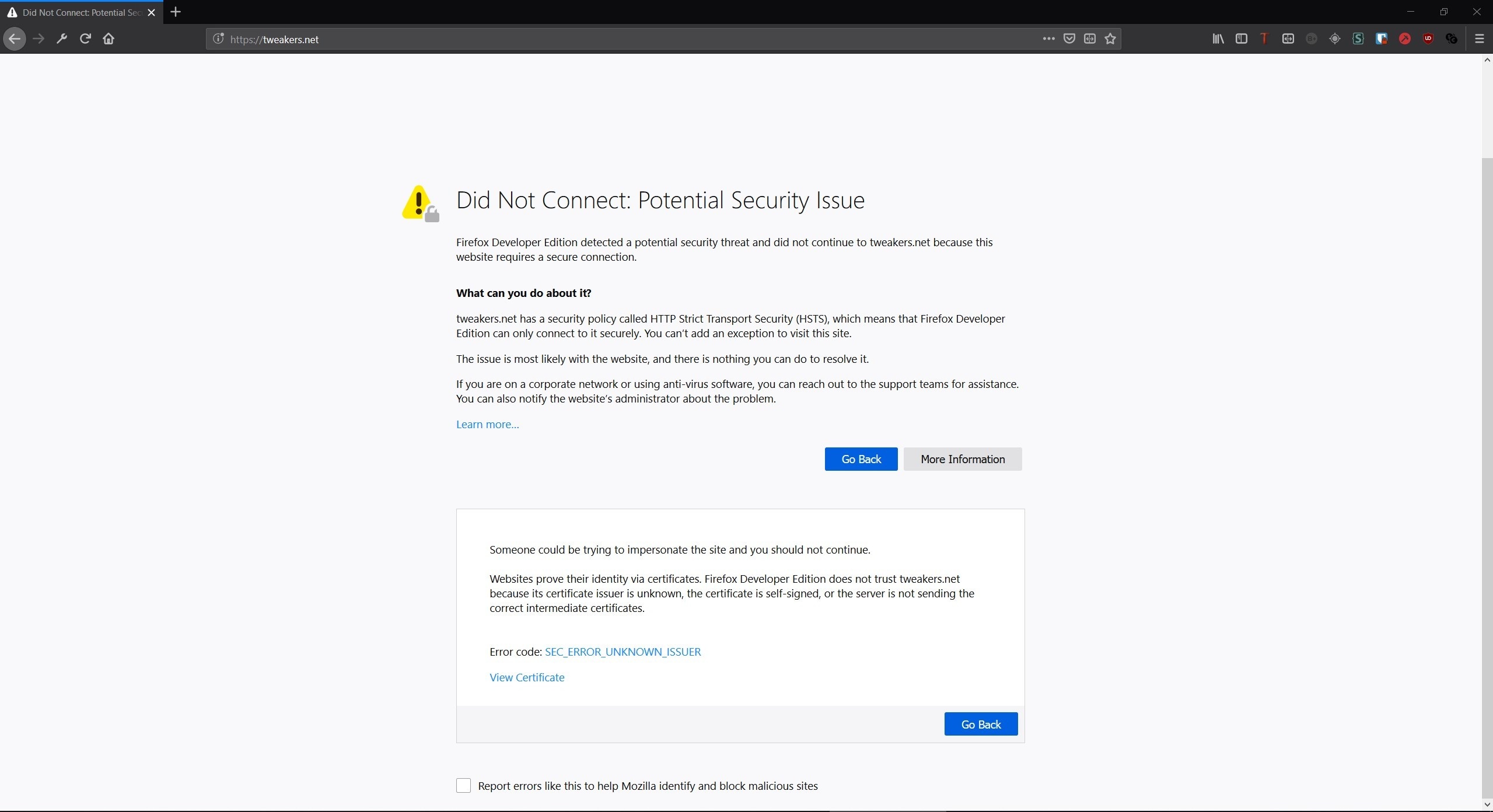

Afbeeldingslocatie: https://tweakers.net/ext/f/bevWfMMXCH0J4SwczZh9MuIZ/full.jpg?nohitcount=1
Ik hoop dat het screenshot genoeg zegt. En dit is al een paar dagen zo.

Gebruik je toevallig iets van een proxy die certificaten uitgeeft?
MarnickS schreef op dinsdag 12 februari 2019 @ 19:17:

Maar met een dev editie, kan je toch om het certificaat heen en/of een exception maken?

Gebruik je BitDefender @MarnickS ?

Ik gebruik inderdaad de gratis versie van bitdefender.

MarnickS schreef op woensdag 13 februari 2019 @ 08:13:
Ja, ik hoor de laatste tijd wel vaker van 'problemen met bereiken van tweakers', en dan is het altijd ineens een certificaat van BitDefender dat er tussen zit.
Dat is op te lossen door bitdefender te verwijderen of het scannen van ssl websites uit te zetten. Ik weet niet wat ze daar aan het prutsen zijn, maar het is niet alleen bij ons dat het fout gaat.

Kees schreef op woensdag 13 februari 2019 @ 08:26:
Bitdefender deed in het verleden ook moeilijk bij het inloggen op hotmail. Uitzetten van ssl scan in de instellingen van Bitdefender verhelpt dit.
Dat is het eerste wat ik uit zet bij een nieuwe versie van Bitdefender
