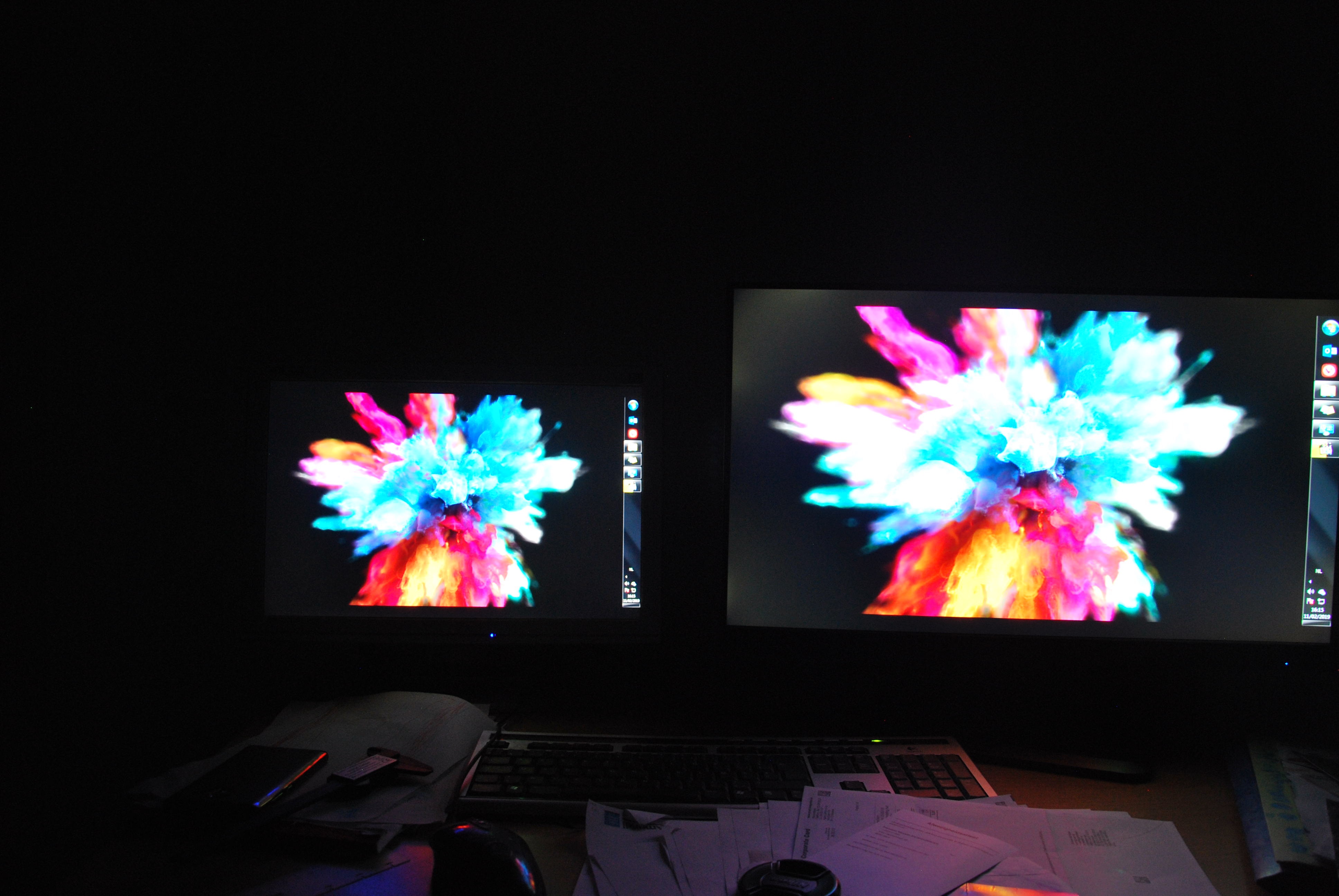

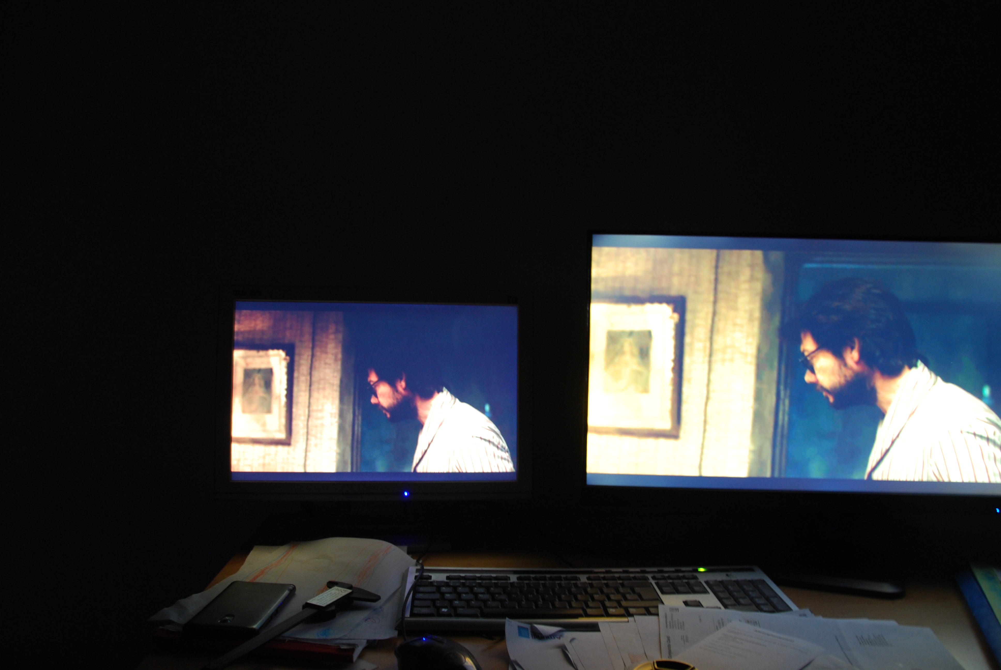

Sinds kort ben ik in het bezit van een mooie 27" IPS iiyama monitor (onderstaande om precies te zijn)
pricewatch: Iiyama ProLite XUB2792QSU-B1 Zwart Uit reviews (en ik heb er verschillende gelezen) komt naar voren dat dit paneel niet gekend staat om IPS glow/backlight bleed, maar ik ervaar het hier anders.
Bij het kijken van series/films (of spelen van donkere games) neem ik deze storende 'glow' (backlight bleed?) waar in de hoeken, maar met name in de linker bovenhoek en de rechter benedenhoek. Zie vergelijk met het oude en nieuwe scherm (ter info: het nieuwe scherm staat op brightness 30)
Afbeeldingslocatie: https://tweakers.net/ext/f/UQCGlc93TdUyK0vl4NsLpbPC/medium.jpg
Afbeeldingslocatie: https://tweakers.net/ext/f/nJso1H5gNQvVIx5y0qAVqEEW/medium.jpg
Het scherm ga ik sowieso retourneren, want hier valt niet mee te leven. Maar wat is nu wijsheid: hetzelfde product opnieuw terug krijgen (in de hoop dat het beter is) of is de mening dat dit inherent is aan IPS en kan ik dus beter een (heel) goed TN paneel uitzoeken?
Bedankt voor jullie feedback alvast :)

Deels heeft een IPS paneel daar wat meer last van en grotere monitoren ook wat meer dan kleinere, maar voor zover de foto's accuraat zijn is dit wel vrij extreem en zou je bij vervanging met een ander scherm wel een betere ervaring moeten hebben.

Hann1BaL schreef op dinsdag 12 februari 2019 @ 11:31:
...maar voor zover de foto's accuraat zijn is dit wel vrij extreem...
Het is in real life (iets) minder erg dan op de foto, maar dit was het beste wat ik kon vastleggen wat het dichtst bij de realiteit kwam.

Persoonlijk verafschuw ik IPS glow en vind het dan ook super storend. Vandaar dat er hier ook TN of (M)VA panelen in huis zijn te vinden. Ik zou als jij net als ik iemand bent die zich eraan stoort een niet IPS scherm kiezen.

Wat ik op je foto's zie is backlight bleeding. Ik kan duidelijk de lichtbronnen zien waar het licht "lekt".
IPS glow kan net zo storend zijn, maar is meer een soort waas die sterker wordt/meer opvalt naarmate je dichter op je scherm zit.
Voorbeeld:
Ik heb een 27" ips scherm.
- op 70cm van mijn scherm, zie ik nauwelijk ips glow bij donker beeld.
- op 50cm van mijn scherm, zie ik duidelijk ips glow in de hoeken
- op 30cm van mijn scherm, zie ik overal glow
Bij backlight bleeding zie ik het op elke afstand.
Elke soort scherm heeft zijn nadelen. Ik heb nog geen enkel goed tn scherm gezien bijvoorbeeld, als in dat ze vaak zeer onregelmatige helderheid hebben, vaak een blauwe gloed aan een kant van het scherm en lelijke (vale) kleuren.
VA vind ik persoonlijk het mooiste beeld geven door superieur contrast en veel betere kleuren dan TN, maar als het beweegt, zie ik duidelijk ghosting, vooral in textures met hoog contrast. Het ergst nog in films met donkere scenes en space simulators; die zijn verschrikkelijk op een VA.
Al met al vind ik IPS momenteel het mooist voor algemeen gebruik. Maar de glow kán storend zijn. Maar als ik dan weer even achter een TN monitor heb gezeten, dan is de glow ineens een stuk minder erg, maar dat is persoonlijk en verschilt van paneel tot paneel.
