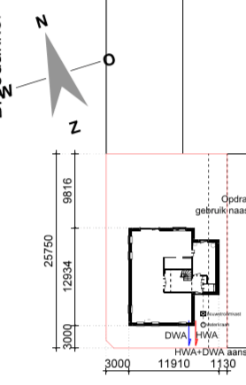

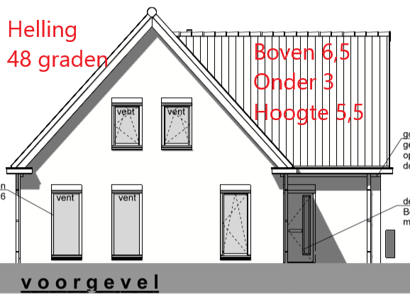

Ik heb een T-kap met aan de voorzijde een stukje aan richting bijna zuid:
Afbeeldingslocatie: https://tweakers.net/ext/f/oTvyfyygc6MVFxQsaRBkYQ26/thumb.png
Afbeeldingslocatie: https://tweakers.net/ext/f/xWjkjZ311MFwqigyXVRCsxe7/thumb.png
Het liefste leg ik dit zo vol mogelijk om veel van zuid opbrengst gebruik te maken. Er staan verder geen bomen etc, dus schaduw komt van de woning zelf.

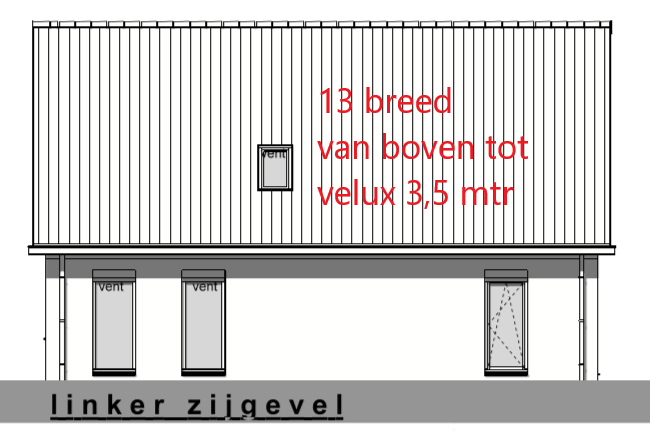

Daarnaast aan de zijkant dus op bijna west kan ik aan de bovenrand van het huis waarschijnlijk 2 rijen vol leggen met panelen.
Op mijn oude woning had ik hier Solar Frontier SF170-S zonnepanelen liggen. Dus ik denk dat hier weer deze een goede kandidaat zijn, of is er inmiddels beter?
Afbeeldingslocatie: https://tweakers.net/ext/f/32dRJK7QftOA8hI796Zcz8P2/thumb.png
Wat ik niet weet is of dit op 1 omvormer past, en welke panelen dus op de beide stukken "de beste"zijn. Het liefst wil ik zoveel mogelijk opbrengst voor weinig. Met daarbij het liefst zwarte panelen.

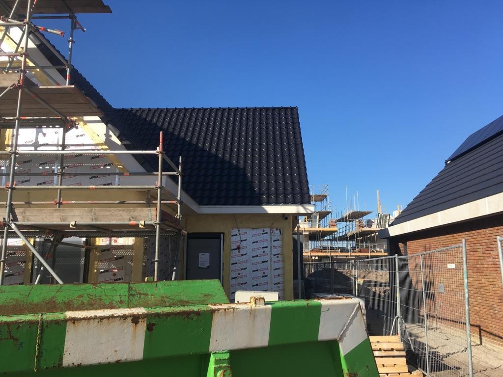

Bij deze een foto van mijn zuid dak om 15:55 gisteren middag 24 maart,
Ik wil op dit dak in de rechterbovenhoek de zonnepanelen plaatsen.
Afbeeldingslocatie: https://tweakers.net/ext/f/z5Zamp8V5ZUaRrrIoyyagRxc/full.jpg?nohitcount=1
Is dat zinvol als ze na 15:45 in de schaduw komen te liggen zonder optimisers?
Rond die tijd staat de zon natuurlijk al op een hoek die veel minder opwekt.
Of is het toch nuttiger om dan alles op west te leggen waar ik geen last heb van schaduw (behalve bewolking)

Tav je plaatje. Let wel dat de zon nu in de wintertijd tussen 12:30 en 12:40 op zijn hoogtepunt komt. Om 15:45 heb je normaal al meer dan 80 procent van je dagopbrengst binnen.

Als ik om 15:45 al 80% dagopbrengst heb gehaald op zuid, zijn de optimisers dan nog noodzakelijk denk je? Verder is er namelijk 0 schaduw.
