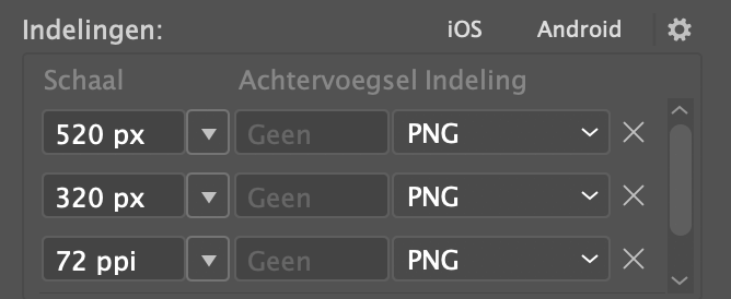

Als ik de afbeelding gewoon open via voorvertoning of op LinkedIn upload is hij enorm onscherp.
Deze instellingen vul ik in bij 'exporteren voor schermen'
Afbeeldingslocatie: https://tweakers.net/ext/f/iwegCvlyR1Ky0gotSh0EiwDK/thumb.png
Mijn design bestaat uit een logo dat in Illustrator is gemaakt en ook als illustrator-formaat is ingevoegd. Verder is het alleen een gekleurd vierkant met witte tekst. Niets spectaculairs dus. De tekst wordt dus ook onscherp.

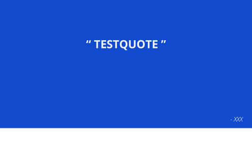

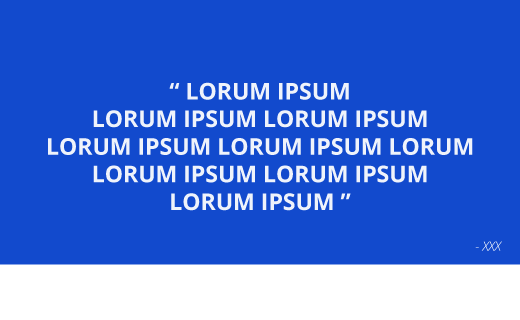

Het gaat mij eigenlijk meer om dat de tekst dus ook onscherp is;

Is bovenstaande tekst in Illustrator wel heel scherp? Zo te zien is het een anti-aliassing probleem. Wellicht heb je hier wat aan: YouTube: Adobe Illustrator - Anti Aliasing
Deze nieuwe afbeelding is toch gewoon scherp? Ok, misschien nog een beetje 'soft' maar zie daarvoor vanaf 2:55min in de video.

Hé ja als ik hem ergens upload nu ziet het er wel goed uit...
In voorvertoning ziet het er nog wel heel wazig uit op 100%
Maargoed, ik denk dat het dan opgelost is haha. Hopelijk op LinkedIn, helaas kan je daar niet even in privé testen. Ik wacht het even af maar bedankt voor de snelle hulp!
