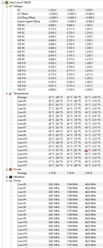

Heeft er iemand ervaring met hoge temps bij specifieke core?
Ik heb sinds kort van Asus Extreme x299 naar Asus Extreme Omega x299 geupgrade.
De cpu is gedelid met direct die mounting van Der8auer.
Eisblock Xpx als waterblock, met genoeg radiatoren.
Voorlopig staat alles op auto met 4.6ghz op alle cores met forced speedstep.
Ik heb 2x geremount, van bracket tot wb. Heb ook de liquid metal bij beide keren goed verspreid.
Hierbij krijg ik de volgende temps:
Afbeeldingslocatie: https://tweakers.net/ext/f/6Tf5gMcPCveF7IMt671k1Cdj/thumb.jpg
Het gaat mij niet om de hoge temps, maar het verschil. Normaal, eerste met oude bord, waren de temperaturen dicht bij elkaar. Zoals je op de screenshot kunt zien, lopen alle cores op 4.6Ghz en vergelijkbare voltages. En aangezien ik 2x heb gemount, denk ik dat ik of een defectieve core of temp sensor heb. Maar Core 13 en 14 wordt aangeduid als beste overclock cores (turbo's).

Onder wat voor een load is dit? Wel raar, je package en core 13 op ~90c, de rest tussen de 50 en 60... package @90 is wellicht niet zo raar, die ene core is voor mij een vraagteken. Zou t misschien een verkeerde Seat zijn? Alle pinnen recht en goed contact? Voor nu een raadsel wat het is, maar wel ballsy hoor, zo'n dure proc direct-die koelen.. maar gezien je eerdere avonturen wel te verwachten.. ik zie dat je van 5ghz inmiddels bij 4600mhz bent uitgekomen,. Verstandig sowieso

Ik kan me niet voorstellen, dat het verkeerd staat. Heb extreem voorzichtig en alles triple gechecked. Bij de remount heb ik ook een pin check gedaan. Kan teveel liquid metal, hoewel ik nagellak heb gebruikt, dit veroorzaken?
Dit zijn cinebench loads

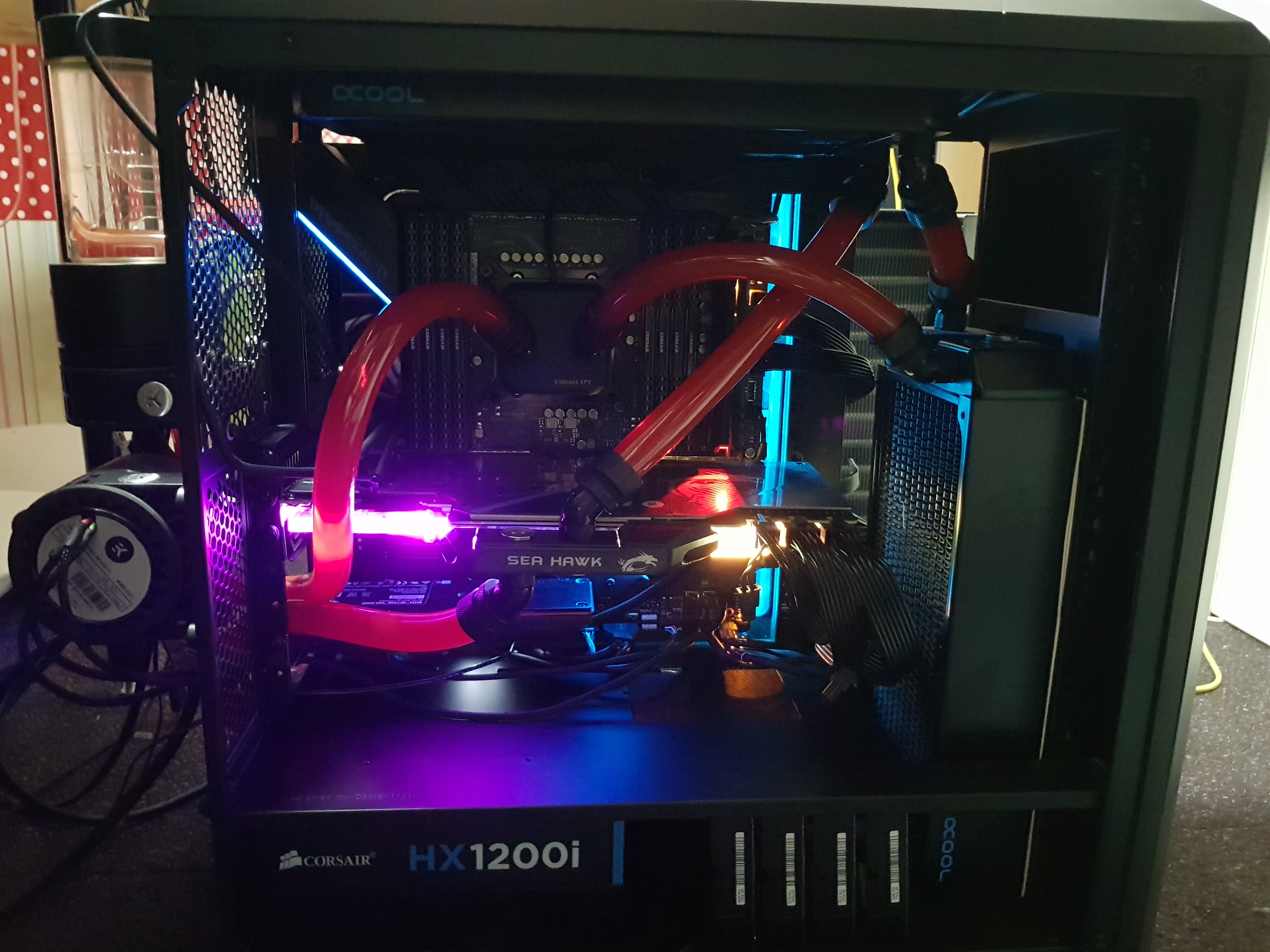

Fototje waarom alles zoveel moeite kost
Monster

Das toch niet zoveel moeite ?
Kaart los, block los en moederbord los en eruit kantelen ?
Laatst nog bij iemand zo het moederbord vervangen.
  • TheTurk
  • Laatst online: 10-10 18:35
Je vergeet drainen van 3 liter water, die verspreid is op 9x140mm, 2x 2x140mm radiatoren, dus flink blazen
Fittings zijn 1/2, met 3/4 - 1/2 tubing, eraf en erop, is pijn aan vingers
Daarnaast alle kabels moeten er weer aan de achterkant eruit, om ruimte te maken
Eerlijk gezegd valt dat wel mee, ergste is het mounten op direct-die. Elke keer heb ik het gevoel, of ik een glasbeker (van 2000 euro) op de grond gooi en hoop dat ie niet breekt.

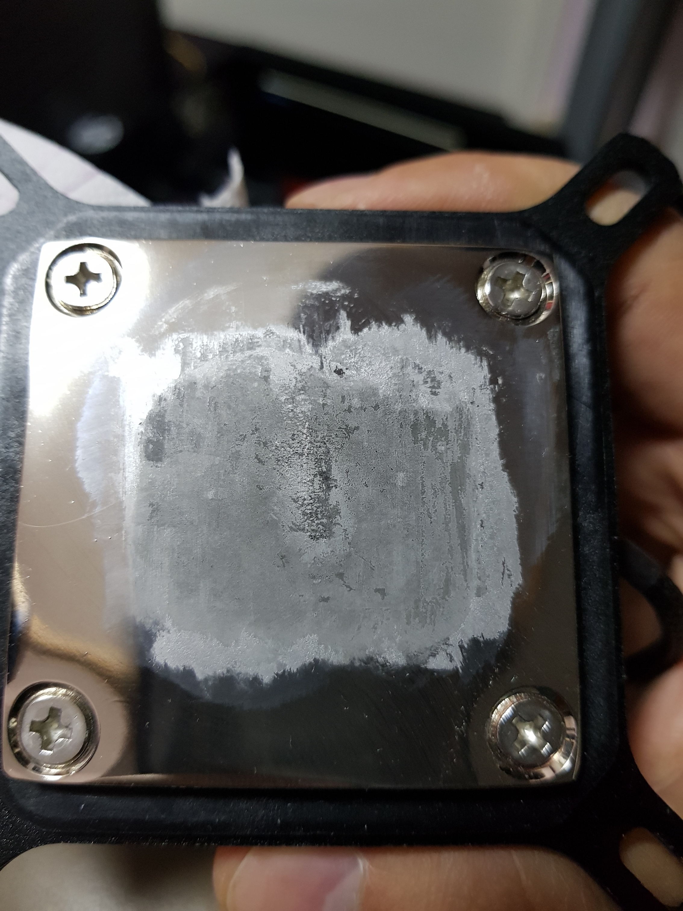

Ik ga vrijdag even zoutzuur halen en de koeler even goed schoonmaken, schijnt dat ik niet hoef te lappen. Want de temps zijn niet lager dan mijn eerste mount van 2 jaar terug.

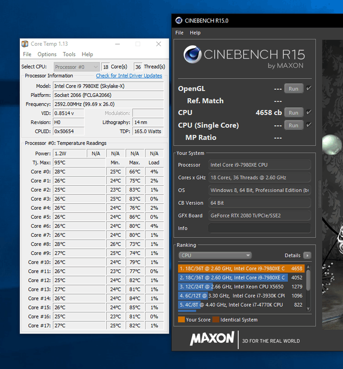

Laatste update. @5erveD , heb weer jou advies gevolgd, door normaal pasta te gebruiken, om te kijken of het hardware (sensor/core) probleem was. Gelukkig was de temps heel strak bij elkaar.
Ik heb nu met zoutzuur de koelblok schoongemaakt, waardoor ik geen extralaag meer kon voelen. Het voelde nog wel stroef/grof aan. Daarna heb ik weer LM op gedaan, had net genoeg om te coveren, maar de ene core bleef maar hoger. Vervolgens, LM besteld zowel op cpu als op koelblok extra veel opgedaan. Deze keer wilde de LM niet op de koelblok plakken. Had het met aceton als laatste schoongemaakt. Heel voorzichtig toch een laagje op kunnen zetten.
Wat ik nu heb geleerd is: de corrosie/residue heeft WEL inpakt op temps. Zoutzuur/Aceton goed schoonmaken, liefst zolang door gaan dat je niets meer op je doek je ziet. En nogmaals, niet gierig doen met LM.
Afbeeldingslocatie: https://tweakers.net/ext/f/NABDaRAknrOQsKp5IHCidgzT/thumb.png
18x4.8Ghz, met forced intel speedstep.

Corrosie heeft altijd impact. Het zorgt voor minder overdracht.

Nee, dan kom ik op 105 (Artic Silver: Ceramique 2) graden uit (throttle). Misschien met artic silver 5, iets beter.
Maar het verschil tussen LM en normale paste, is heel hoog, omdat paste, bij direct mount, niet uit de weg gaat. LM is net als water, de DIE en wb zitten in principe tegenelkaar, alleen de onevenheden worden gevuld.
