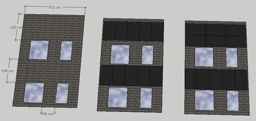

Eerder had ik al eens een vraag gesteld over een eventuele 3 fase aansluiting. Nu ben ik dus aan het kijken naar een PV systeem incl laten installeren. Terwijl de offertes nu binnenkomen ben ik benieuwd of jullie nog advies hebben over mijn situatie, welk type omvormer bijvoorbeeld geschikt is in mijn situatie, of panelen op NO nog een rendabele optie zijn)
Situatie:
- tussenwoning met schuin pannendak op ZW (en ook op NO), ca 50 graden dakhelling
- 4 dakramen aan de ZW zijde.
- Geen schaduw
- Huidig energieverbruik: ruwweg 2000 kwh (we zijn met 2 en starter, we wonen er pas sinds een paar maanden, dus werkelijk jaarverbuik zal afwijken en in de toekomst waarschijnlijk toenemen). Mogeljk dat er in de toekomst een warmptepomp komt.
Wens:
- ca 3000-3400 Wattpiek aan panelen om een opbrengst van circa 2500-3000 kwh per jaar te halen (ik ga even uit van 85% rendement). Mijn voorkeur gaat uit naar nu wat extra panelen, dan over enkele jaren wat te moeten bijleggen.
- Optimizers e.d. lijken me niet nodig. Solaredge omvormer hoeft dan ook niet.
Legplan
- Ik heb e.e.a. ingetekend in sketchup om te weten wat er kan. Hierbij ga ik uit van alle panelen op ZW.
- 9-11 panelen zou moeten passen, afhankelijk van het legplan.
- Bij 10 en 11 stuks wordt de hele breedte van het dak wel benut, en blijft er denk ik geen dakpan meer over tot aan het dak van de buren. Daarnaast liggen de panelen in mijn voorbeeld wel strak tegen elkaar, of dit daadwerkelijk ook zo wordt gelegd weet ik niet.
Legplan PV

JeyJey schreef op woensdag 6 februari 2019 @ 13:30:
Situatie:
- schuin pannendak op ZW (en ook op NO), ca 50 graden dakhelling
- Geen schaduw
Wens:
Legplan
[Afbeelding: Legplan PV]
Heb je aan beide kanten buren? Zo niet, dan is het verstandig om de zonnepanelen 30 cm van de kant af te leggen ivm vangen van wind.
  • JeyJey
  • Laatst online: 19:18
hpmkruit schreef op woensdag 6 februari 2019 @ 13:44:
Ja, gaat om een tussenwoning.
