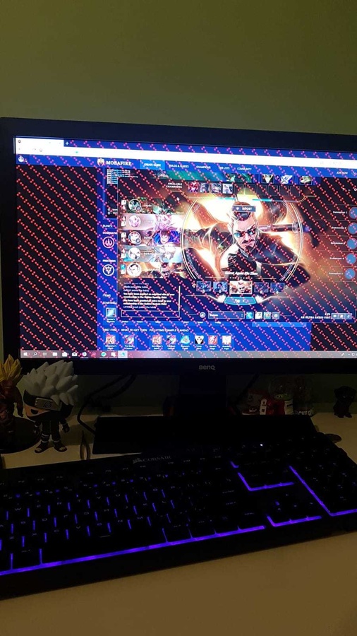

Beste Tweakers,
Ik heb anderhalf maand geleden een pc gebouwd (zelf).
Alles ging soepeltjes totdat ongeveer 3 weken geleden mijn pc freezed en er rode en groene blokjes op mijn scherm komen, geluid speelde nog wel af. Dit gebeurde een aantal keer, meestal 1 keer op een dag als het gebeurd en bijvoorbeeld 3 keer in de week. Dit duurt ongeveer 15 tot 20 seconde vervolgens gaat mijn scherm black en doet alles het weer. Dit gebeurd geheel random, ik heb geen patroon eruit kunnen halen. Net gebeurde precies hetzelfde, alleen dit keer stopte al het geluid en werd mijn scherm ook niet zwart, het bleef zo. Ik heb totaal geen idee wat er aan de hand is, ik heb op het internet gelezen dat het misschien door de drivers zou kunnen komen maar deze zijn allemaal up-to-date.
Heeft iemand hier ook ooit last van, of weet iemand waarom dit gebeurd?
Crash
Ja ik speel LoL 8)7
Heb de ASRock B450M met de Asus ROG strix RX580
Alle drivers zijn up-to-date en weet verder niet wat het kan zijn.

Ik denk dat je videokaart dan langzaam aan het overlijden is.
Als je kan testen met een andere videokaart zou ik dat eerst doen. Anders contact opnemen met de winkel waar je hem vandaan hebt. Je hebt immers garantie.

http://www.tomshardware.c...8/red-squares-screen.html
Ik heb dit forum gevonden, ergens onder de reacties is er iemand met een link naar een foto wat precies eruit ziet als de mijne maar geen oplossing.
Ik zal morgen anders even contact opnemen met Megekko, dankje voor je reactie.

Dit is bijna altijd VRAM of RAMDAC buffer dat dood is als het patroon op dezelfde plek is of slechts een beetje beweegt.

johnkeates schreef op woensdag 6 februari 2019 @ 21:54:
Dus ik kan er van uit gaan dat de kaart dood is.
Tevens recht heb op een nieuwe?
Dankje voor je reactie,

Ik zou als ik jou was aanspraak maken op de garantie mits die (nog) geldt.

Stroopwafel schreef op woensdag 6 februari 2019 @ 22:05:
Die is zeker nog geldig lijkt mij, heb het gekocht op 30 december 2018 en de kaart zelf heeft 36 maanden garantie.

Morgen meteen regelen dan.

Inderdaad, heb nu een retouraanvraag gedaan bij Megekko.
