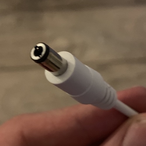

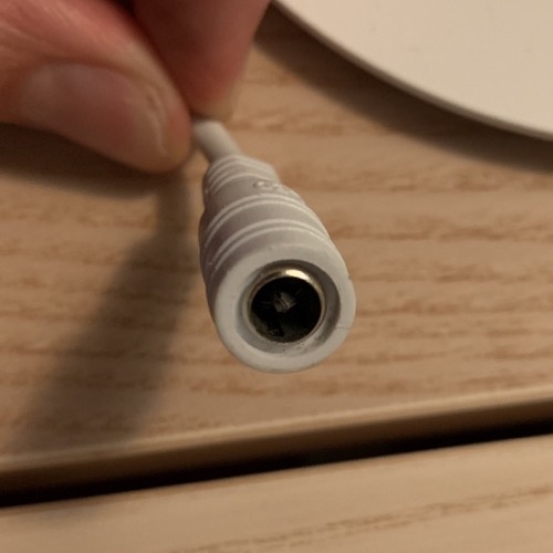

Ooit heb ik een Bulbing lampje gekocht, deze. Er zit alleen een hopeloos snoer en dimmer bij. Liefst hang ik hem in HomeKit.
Wat zijn de mogelijkheden en waar moet ik op letten, zonder het geheel op te blazen :)
Ik heb de maker om details gevraagd maar wilde niets geven.
Herkent iemand deze aansluiting, ik zal er één moeten hebben voor de nieuwe powerkabel.
Bulbing Aansluiting DimmerBulbing Aansluiting Lamp

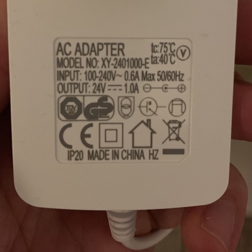

De stroomtoevoer, die rechtstreeks naar de dimmer gaat.
Bulbing Stekker

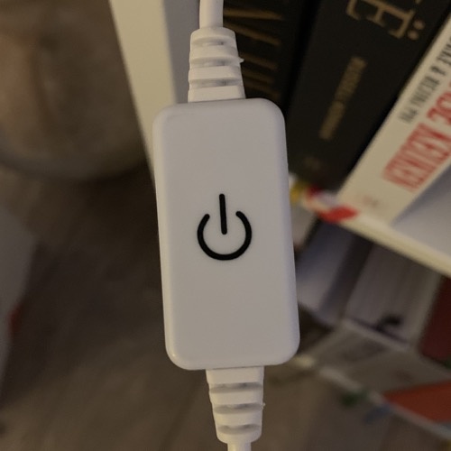

De dimmer zonder enige informatie.
Bulbing Dimmer

Hoe werkt die dimmer? Ik zie niets van een scroller of iets dergelijks.
  • iAR
Torac schreef op woensdag 6 februari 2019 @ 09:15:
Vernuftig: met touch. Als je het ding met twee vingers vasthoudt gaat hij continue feller en minder vel. Je laat hem los als je de gewenste stand ziet.

Je kunt zoiets nemen:
https://www.banggood.com/...QAvD_BwE&cur_warehouse=CN
En dan gewoon met pwm, dan homebridge op de rpi.
  • FunFair
  • Laatst online: 24-10 22:44
Een 24v voeding met een homekit compatible PWM dimmer ertussen hangen?
