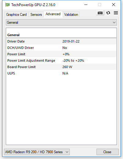

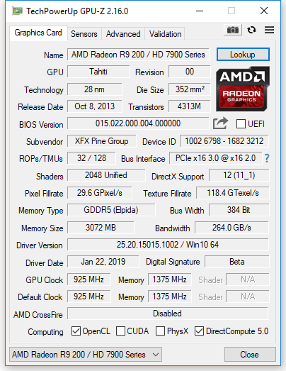

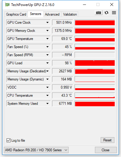

Dit is terwijl GTA aanstaat eb de kaart in teruggeklokte toestand staat
[img][IMG]http://gpuz.techpowerup.com/19/02/04/ugf.png[/IMG][/img]
http://gpuz.techpowerup.com/19/02/04/wtz.png
Afbeeldingslocatie: http://gpuz.techpowerup.com/19/02/04/wtz.png
http://gpuz.techpowerup.com/19/02/04/6x5.png
[IMG]http://gpuz.techpowerup.com/19/02/04/6x5.png[/IMG

scalemaster schreef op maandag 4 februari 2019 @ 23:53:
[[URL="\\[IMG]http://gpuz.techpowerup.com/19/02/04/ugf.png\\[/IMG]"]Afbeelding[/URL]]
Je hebt op de sensor-tab beneden log to file aangevinkt. Zoek eens in die file naar het stukje waar de kaart terugklokt. Op de regels vind je meer info over wat er precies gebeurt.

]Ik ga vanavond nog wat proberen en de kaart weer opnieuw uit elkaar halen en een logje plaatsen van het moment dat de kaart zichzelf terugklokt
Dit is het beste te zien in Furmark dus ook daar zal ik een logje van maken.
Ik hoop de kaart nog wel even een paar maandjes te kunnen gebruiken in ieder geval.
Update.
Ik heb naar het logje gekeken,en zie dat bij idle het voltage op 0.850V staat en bij volle belasting naar de 1.175 stijgt (en dus ook de temperatuur ) en zodra hij terugklokt 0p 0.950 blijft staan.
