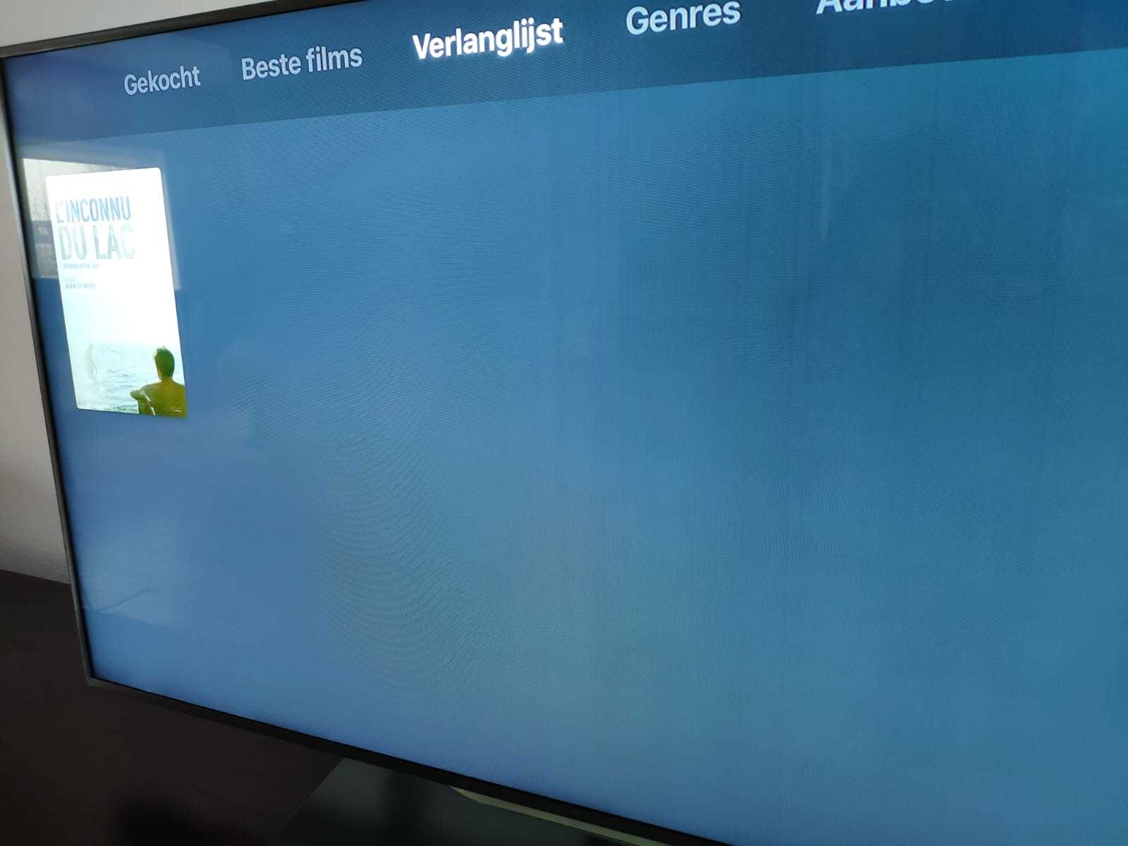

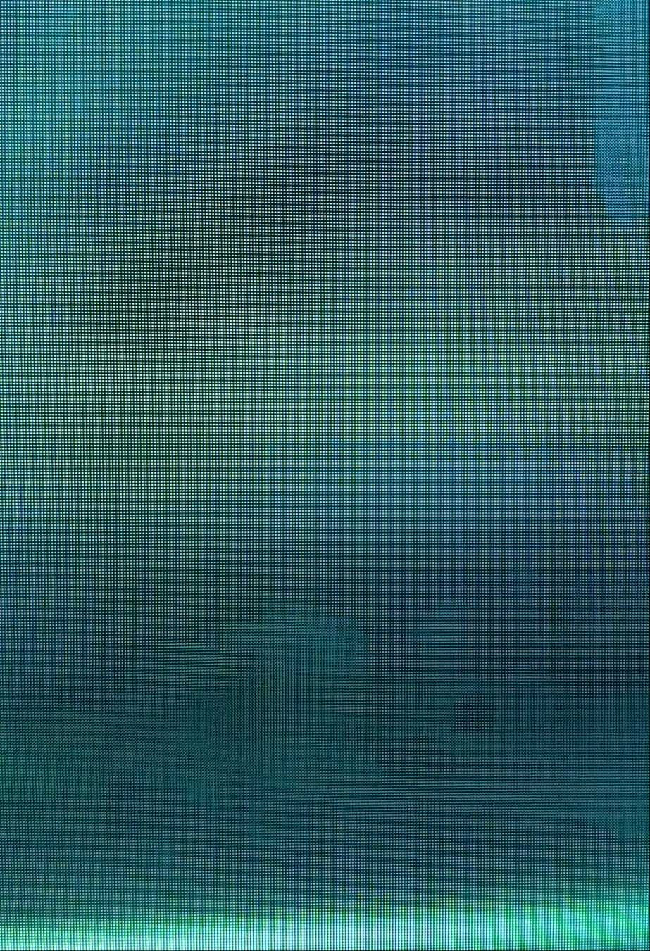

Mijn vraag
Ik heb sinds vijf jaar een Phillips 46 PFL8007K/12. Deze heeft strepen door het beeld lopen die zichtbaar zijn bij effen beelden. Waarschijnlijk zijn ze er ook bij bewegende beelden maar is dit niet zichtbaar. Het gekke is dat niet één kleur hebben maar toch mee kleuren met beeld, alleen dan net een andere kleur
Fabrieksinstellingen teruggezet, firmware update en lang gezocht op internet. Zie soms wel dezelfde klachten maar zonder oplossing. De meeste klachten gaan over permanente groene of zwarte strepen.
Weet iemand waardoor deze strepen ontstaan. Is dit zelf te repareren? Ik hoop dat iemand even mee wil denken.
Afbeeldingslocatie: https://tweakers.net/ext/f/W21kuq4ZwrriUU5GQ7mBF7YN/thumb.jpg
Afbeeldingslocatie: https://tweakers.net/ext/f/coZcUGZXHhaZq29AIC92ncUI/thumb.jpg

  • apis29
@rened80 Waarschijnlijk: (LCD panel gate driver chip failure)
Alleen nog niet zover naar de maan als in de video ...

  • rened80
  • Laatst online: 04-09 14:05
apis29 schreef op maandag 4 februari 2019 @ 21:18:
[YouTube: Samsung UN55ES6500F vertical lines]
O dat belooft dan niet veel goeds. Ontzettend bedankt voor je reactie. Geen idee dat het zo heet.
