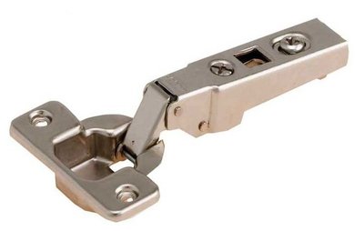

er zijn van die keukenkastjes scharnieren:
Afbeeldingslocatie: https://www.keukenonderdeel.nl/Files/3/3000/3697/ProductPhotos/MaxContent/44140383.jpg
die nog een beetje te stellen zijn, maar daar heb je weer een aparte boorkop voor nodig omdat die dingen inbouw zijn en niet opbouw.

Die keukenkastje scharnieren kun je vziw ook gewoon een speedboor in de juiste maat voor gebruiken. Dus dat mag geen probleem zijn, tenzij je te diep boort :+

Die scharnieren inboren doe ik met de freesmachine en 35mm beslagboor. Deel in de kast kun je vastschoreven in het 32mm patroon. Scharnierdeel aan de kast kun je in twee vrijheidsgraden stellen.
Ik boor die dingen gewoon met de accutol en de beslagboor, gaat prima.
Boortje kost misschien 2 tientjes, dus het 'probleem' in de OP is er niet echt.

Kan ook. Ik ben te lui om af te tekenen. Op de LR-32 geleiderail met afstandhouders wordt het heel makkelijk exact te plaatsen :+. Aangezien die scharnieren vaak samengaan met 32mm gatenrijen is de freesmachine toch al uit de koffer.

@ETH0.1 hebben we het nu over een keukenkastscharnier of een normaal deurscharnier? In het laatste geval laat dat filmpje van koos (wat @pentode postte) zien hoe je dat doet (met een vlechttang).

Een normaal scharnier kan je wat uitbuigen of knijpen met waterpomptang of vlechttang naar gelang wat nodig is.
Bij uitbuigen haal je eerst de pen er uit en dan de tang op de knopen (iets ertussen doen en de deur dicht duwen is een optie maar erg lomp), bij knijpen zet je de vlechttang over de knoop (met pen) en met een beetje knijpen/vringen zie je al resultaat.
Als je kozijn/kast niet recht/haaks is heb je met en keukenkastscharnier een hele uitdaging en zal je geluk moeten hebben dat het binnen de stelbare marges valt van het scharnier.
