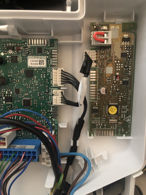

Ik had precies hetzelfde probleem. Een nieuwe ketel van Bulex Thermomaster die enkel nog ebus heeft, en geen Opentherm.
Maar wel een thermostaat die Opentherm spreekt (Honey Evohome).
De kaart van Vaillant VR33/ABW/Bulex interface kaart ebus-Opentherm is allemaal dezelfde kaart.
Deze past perfect in een nieuwe BUlex ketel, in een slot dat er speciaal voor is gemaakt.
Aankoppelen aan de X32 poort, je thermostaat op de 2-draads van de nieuwe kaart, en klaar! (ebus openlaten, en 2 brugjes laten zitten).
Hieronder de foto met de nieuwe kaart geïnstalleerd, maar de thermostaat nog te verzetten van ebus naar Opentherm.
Iemand die een gelijkaardige Bulex ketel heeft zal gelijk de toevoeging merken, en ziet er eigenlijk origineel uit (want ketel voor gemaakt).
Krediet gaat naar: https://www.bricozone.be/...ulex-thermomaster.134283/
