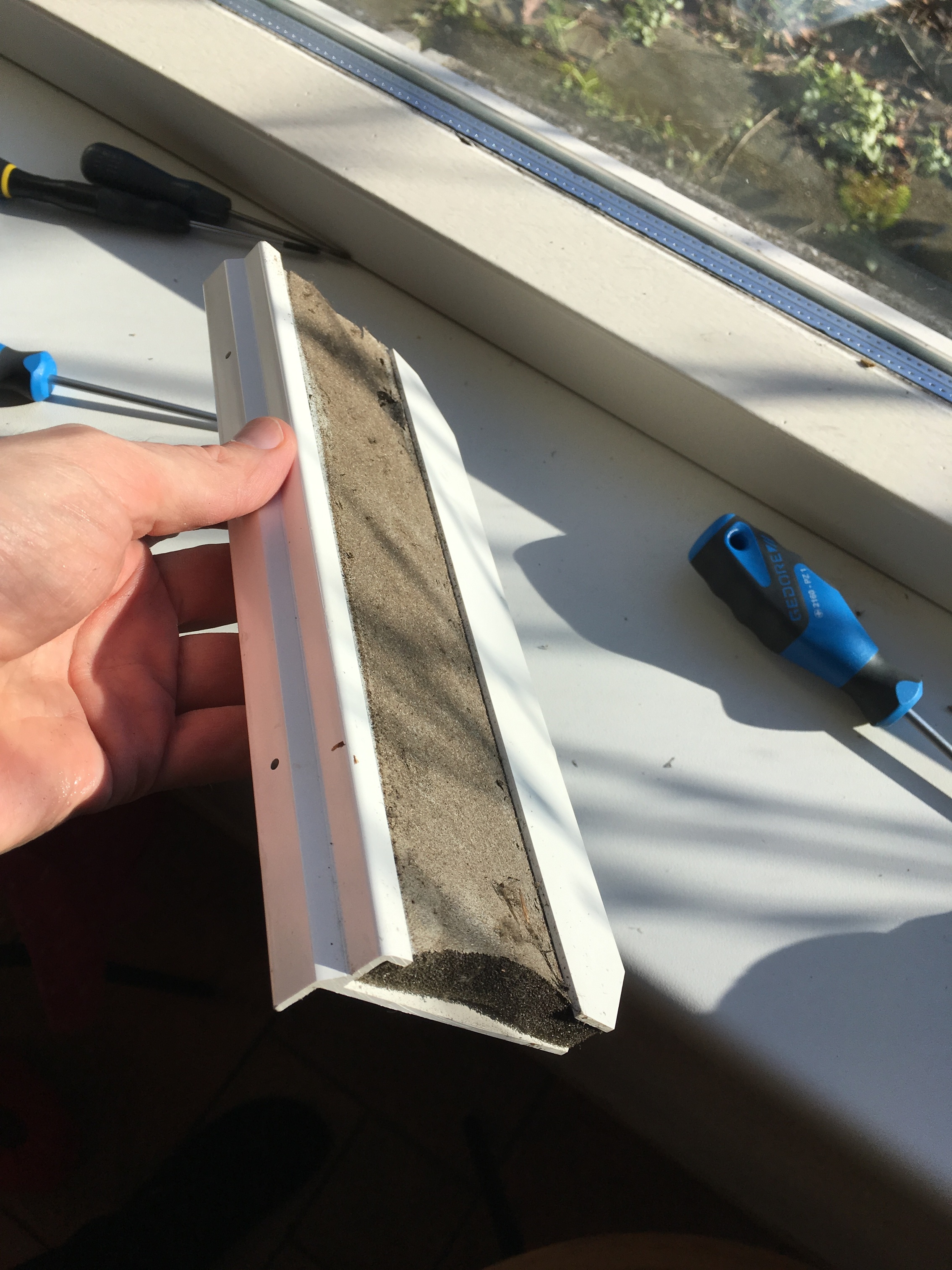

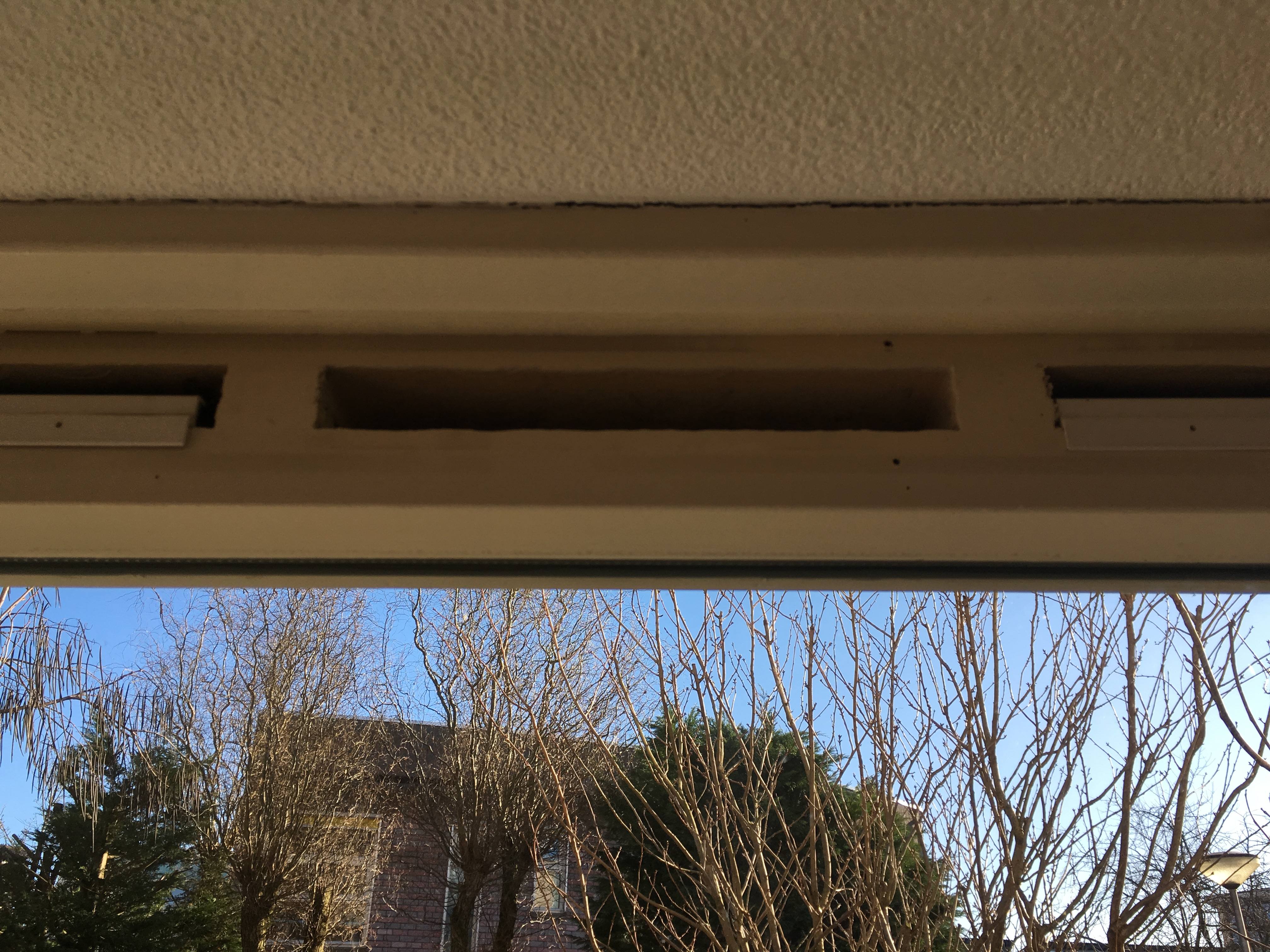

Ik heb een ventilatierooster uit mijn kozijn losgeschroefd om ze te reinigen. Nu vindt ik daarachter een soort kunststof houders met een schuim er in, die in sleuven in het kozijn zitten. Het schuim is compleet vergaan, als je het aanraakt verpulverd het.
Heeft iemand een idee hoe dit heet, en waar ik vervanging kan vinden?
Als ik er naar kijk, dan lijkt het mij geluidsdemping. Zou dat kunnen kloppen?
Raam filter cassette
Raam kozijn met plek voor cassette

Zal wel een filter of pollenfilter zijn. Afhankelijk van het merk van je rooster kan je dat vaak wel nabestellen.
Wellicht hier? https://www.wtw-filtersho...entilatierooster-filters/

Omdat de schuim de sleuf niet afsluit, vraag ik me af of het geen geluidsdemping zou kunnen zijn?

nee Microkid heeft gelijk het zit er om stof en pollen tegen te houden of te wel te filteren en niet te vergeten insectenwering

Hoe dan? De lucht gaat erlangs niet erdoorheen.
Het zal inderdaad zijn om geluid te dempen, dit soort demping zie je ook vaak in suskasten.

ik las ventilatierooster :P
