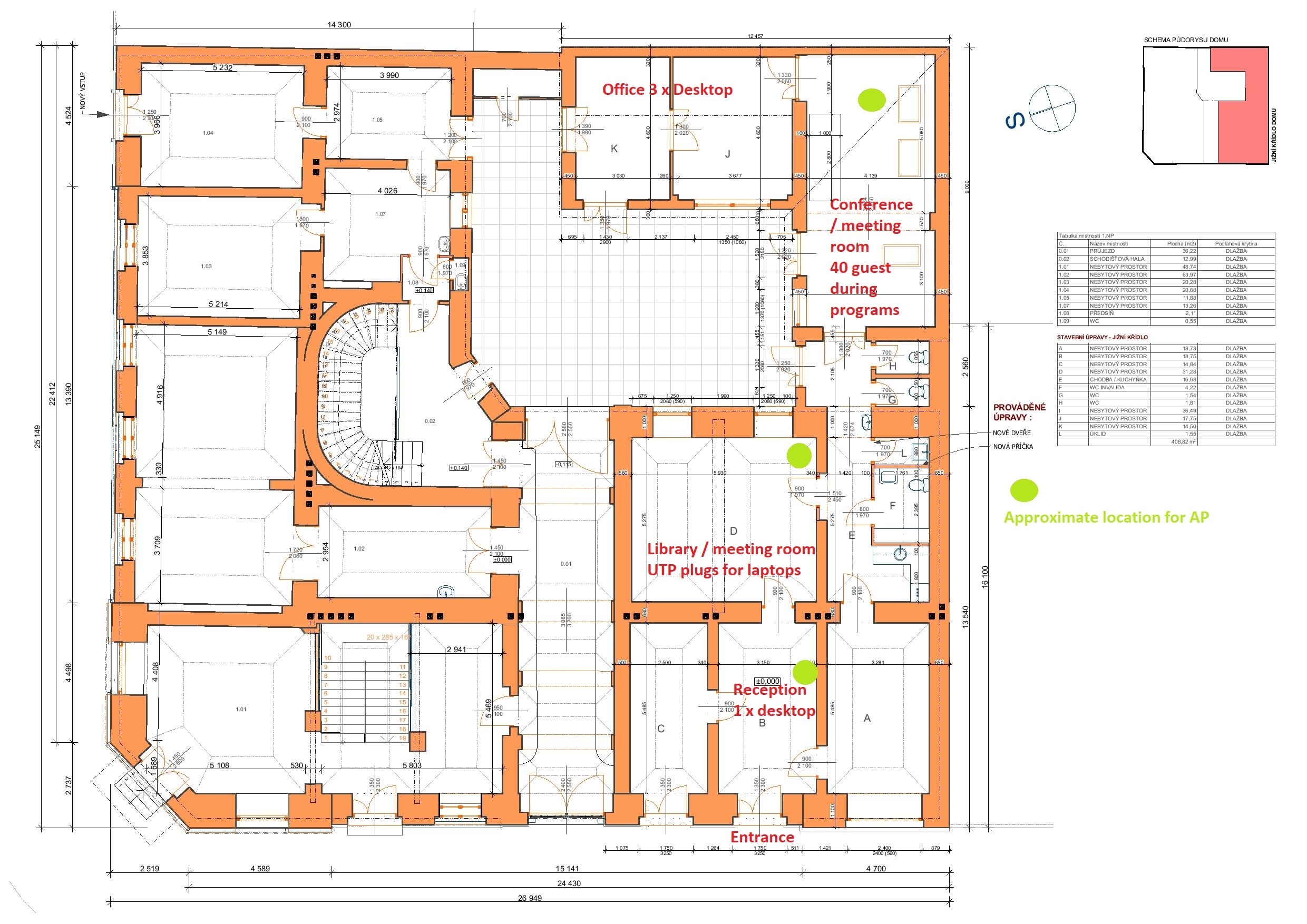

Gisteren heb ik e.e.a. doorgesproken en daar is het volgende uitgekomen wat jullie vragen deels zal beantwoorden:
  • 20 bezoekers maximaal tegelijkertijd
  • 50 bezoekers zo nu en dan met events
  • Budget staat open (ze gaan een bedrag voorstellen aan sponsoren aan de hand van mijn advies), wat in zekere zin positief is
  • Netwerk zal gescheiden moeten worden in gasten + personeel
  • Indien budget technisch beter kan het ook in 2 fases (nu de basis, later uitbreiden)
  • Eisen voor bezoekers zijn laag, vooral tijdens events. Het hoeft niet allemaal razendsnel te zijn, zolang het voor personeel maar goed is
En hier is een plattegrond (in het Tsjechisch, maar schept hopelijk enige duidelijkheid). Daar waar ik een rode cirkel heb geplaatst hangt momenteel e.e.a. aan telefoonlijn spul, maar is al sinds begin jaren '90 niet meer in gebruik en onbruikbaar. Daar zal wel de verbinding met buiten gemaakt gaan worden.
Library plans
We hebben afgesproken dat ik eens ga kijken wat de kosten voor zo'n site survey zullen zijn, ga ik dus nog achteraan. Ook op werk maar eens kijken of er iemand de kennis hiervoor heeft en bereidwillig is om te helpen. Ze vermoeden in maart te beginnen met verbouwen, en een schatting van de kosten zou handig zijn in de komende 1-3 weken. Ze gaven aan dat het niet super precies komt, maar of we praten over XXX of XXXX euro zeg maar. Ze stonden ook open om met tweedehands spul te werken, indien dat goed uitkomt, en zeiden zelf ook te gaan polsen met connecties bij bedrijven etc.
Leuk projectje, en nu ik het mag begeleiden i.p.v. alles zelf doen vind ik het alsnog leuk om er bij betrokken te zijn :)
[Afbeelding: Library plans]
Ah, dobrý :)
Als ik het goed interpreteer zijn de gearceerde muren van baksteen. Dat kan flink dempen of juist niet, afhankelijk van exacte compositie. Site survey is dus geen overbodige luxe. Dat gezegd, plaatje is vrij duidelijk waar de pijnpunten zitten. De kantoren bovenin links zitten in een uithoek, dus dekking daar zou wel eens een probleem kunnen zijn. Onderin veel muren, dus ook daar mogelijk dekkingsissues. Qua capaciteit springt de conferentiezaal bovenin rechts in het oog - daar zouden wel eens 40 van die 50 mensen tegelijk kunnen zitten. Onderin rechts is het kleine vergaderzaaltje allicht minder uitdagend.
Klopt het dat dit een gebouw is van een enkele verdieping? Dat scheelt iig dat je maar in twee dimensies rekening hoeft te houden met signaal. Hoe zit het met de omgeving? Is er WiFi-interferentie te verwachten?

Zojuist een tekening ontvangen met suggesties waar de 3 APs moeten komen. Niet het hele gedeelte heeft coverage nodig op dit moment (eerste fase), zie het plaatje rechtsboven in om welk deel dit gaat.
Library - 3 APs
Ze zijn alleen vergeten (?) om specifieke setup suggesties bij te voegen, dus daar nog even om gevraagd.

Het duurde even, maar ik heb dan het uiteindelijke rapport in handen:
Wifi requirements:
- Supporting more SSID
o Guest
o Employees
- Supporting 30–40 guest clients during meeting/conference (mainly in room I)
- The new wifi solution should support:
o Guest wifi with password or client authentication
o Roaming between the AP
o Some security/access rules (block some pages or application; speed limitations for guest wifi)
- Base on the site survey we recommended 3 x access point (The approximate location for the AP is drawn in the map)
o Customers are asking for two offers (one normal solution a one cheaper solution)
Other IT equipment:
- 4 x Desktop (One on reception and three in the office)
- 2 x printers
- Some internet socket for laptops
- Maybe some servers in the future
More info (after 30.04.2019)
The plan of site and notations are a part of this survey.
There are two possible options:
A) 3x Cisco Meraki MR33, PoE inj
1x Cisco Meraki MX64
B) 1x Cisco ASA 5506, PoE inj
3x Cisco 1830 with mobility express
Mij zegt bovenstaande weinig, behalve dat ik de Cisco 1830 van optie B niet in de PW kan vinden, en die set waarschijnlijk de goedkoopste van de oplossingen zijn. Ze lijken dus inderdaad puur met Cisco te werken, want mijn eerdere vraag over Ubiquiti laten ze compleet links liggen zo te zien.. Eens even babbelen met @unezra over de hardware die zij eventueel beschikbaar hebben.

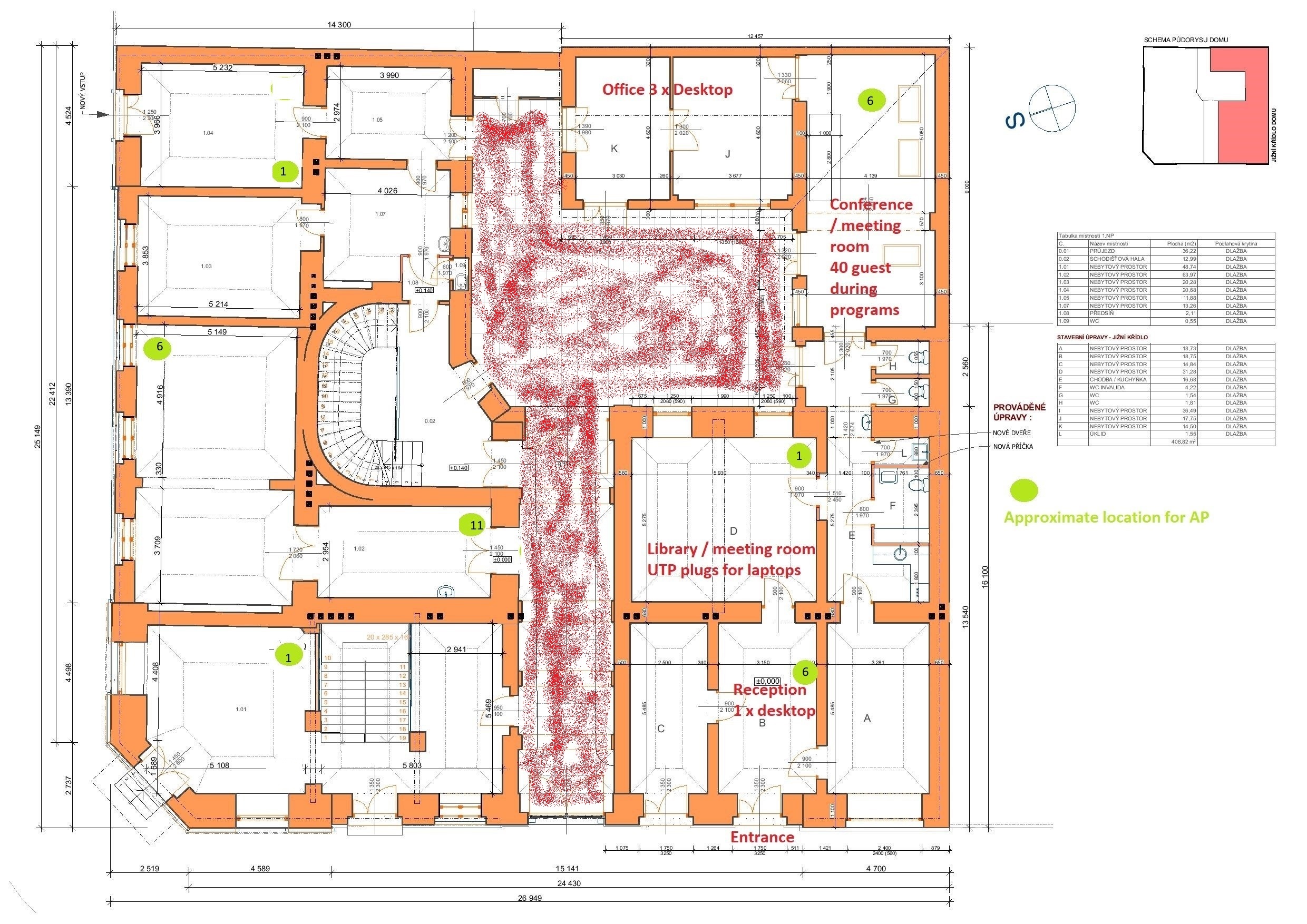

Update: het lijkt erop dat we een aantal AP gedoneert kunnen krijgen van @unezra , waarvoor hartelijk dank! *O*
Rekening houdende met de tweede fase waarin het rechterdeel een soort café word waar mensen kunnen zitten en ook trainingen volgen etc. (heb er niet echt goede bewoordingen voor, soort community verzamelpunt), heb ik het volgende bedacht qua AP points:
Library_Updated
Waarom 4 en op deze plekken?
  • De 1e verticale muur van onderen is erg dik
  • De muur die links van de trap zit is ook erg dik, en de ruimte direct daaronder zie ik geen goede coverage krijgen wanneer ik het AP dat aan de linker muur zit daar plaats.
  • Wanneer ik datzelfde linker AP niet hoger plaats zoals nu, ben ik bang dat de ruimte daar boven geen goede coverage krijgen.
Dit alles met mijn weinig bestaande expertise, maar uitgaande op de gedane site survey/dikte van muren etc. Volgens mij moet dat zo wel goed komen, wat denken jullie?

Vier? Ik tel er op jouw plaatje 7...
Als ik naar het plaatje kijk verbaas ik me over de twee onderin rechts. De AP's in de Library en Reception hebben nagenoeg line-of-sight met elkaar, terwijl vergaderzaal A helemaal rechtsonder niets heeft. Ik zou ernaar neigen de AP in Reception naar beneden te verplaatsen zodat het direct in de deuropening naar vergaderzaal A hangt. De AP in Library zou ik naar liinks verplaatsen voor het linkerraam, dat overlapt minder met de AP in Reception en geeft allicht op binnenplaats en office er tegenover betere dekking.

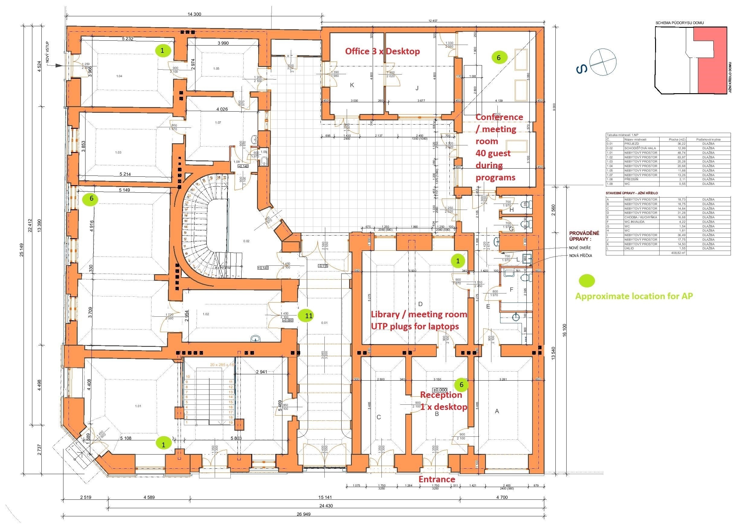

Puur informatie van een semi-leek, maar ik ben nog even aan het puzzelen geweest. Op basis van de huidige informatie is het naar mijn idee niet mogelijk om je van correcte informatie te voorzien, omdat er veel factoren nu niet bekend zijn:
- Huidige straling van naastgelegen access points (buren en/of bovenliggende etages) ivm interferentie.
- Het gemeten bereik van de aangeraden locaties voor access points (geven eventueel aan wat de dekking gaat worden)
Gebaseerd op een gebouw met slechts één verdieping, zou ik het volgende voorstellen:
Afbeeldingslocatie: https://tweakers.net/ext/f/mIl7dbJ5VegxbfkRiO4XIk89/thumb.jpg
De nummers in de locaties van de access points geeft het channel aan waar deze op zou moeten staan, op basis van de ideale situatie. Ik heb één access point verplaatst, omdat je in mijn ogen vrij veel overlapping zou hebben met de access point iets verder op in de ruimte, én nu een deel van de gang nog meepakt. Het is puur een suggestie :)
In de tekening zie ik een trappenhuis voorbijkomen, dus ik vermoed dat er meerdere verdiepingen in dit gebouw zitten. Houd er rekening mee dat er interferentie kan zijn van andere access points op bepaalde plekken, dit is van belang voor het instellen van de juiste sterkte én het juiste kanaal. Hopelijk is dat in het rapport naar voren gekomen, want dit is wel van belang voor het instellen van de juiste kanalen.
Van belang voor het instellen van de kanalen, is dat er normaliter werkt wordt met de kanalen 1 - 6 - 11 als ik het goed heb. Deze interfereren niet met elkaar en het is dan ook de bedoeling om access points die mogelijk in elkaars bereik komen dan ook niet op hetzelfde kanaal te zetten - zo heb ik het ook in de tekening in getekend. Hiero nog wat meer informatie over "co-channel interference".
Het kan zijn dat ik er hier en daar naast zit, hopelijk is er nog een echte wifi expert actief op GoT :P

dion_b schreef op zaterdag 25 mei 2019 @ 23:36:
Excuses voor de onduidelijkheid: 4 extra. Dit omdat de 3 rechter (met comments erbij) op advies is van de mense die de site survey hebben gedaan. Zij hebben dit gemeten, en op signaal sterkte deze locatie voor die 3 AP's gekozen. Op basis daarvan heb ik die linker 4 "ingetekend".
De muur tussen de Reception AP en die vergaderruimte rechts is vrij dun, en de meting liet zien dat het signaal op deze manier sterk genoeg zou moeten zijn daar. Zelf dacht ik ook dat die Library AP wellicht meer naar het midden zou kunnen. Echter wil ik oppassen met teveel afwijken van het advies van de site survey natuurlijk. Voor die linker 4 is geen survey uitgevoerd (aangezien dat tweede fase is en daar nog geen toegang tot is op moment van spreken).

Ah, dan wordt het duidelijker. Als onderin rechts op basis van site survey geplaatst wordt, dan gaat dat natuurlijk voor op welke intuitie dan ook. Als ik naar de linkerkant kijk maak ik me hooguit zorgen voor de ruimte rechts en onder de bovenste AP (op kanaal 1). Ik zou trouwens primair met 5GHz werken, niet 2.4. Uiteraard zullen er legacy clients zijn die alleen 2.4 aankunnen, maar alles wat 5 aankan zou je ook op 5 willen hebben draaien. Ik hoop dat die AP's van Unezra aan band steering doen.

@tagican bedankt voor je reactie, ik heb hier gisteravond overheen gelezen. Gebaseerd op jouw tekening en @dion_b advies, hier nog een update:
Library_Updated2
Het deel dat ik rood heb gemaakt is een binnenplaatsje en de weg daar naartoe. Dit is een parkeerplek, dus geen dekking nodig. Dat was niet helemaal duidelijk in de eerdere tekeningen, excuses - al doende leert men zullen we maar zeggen :+
