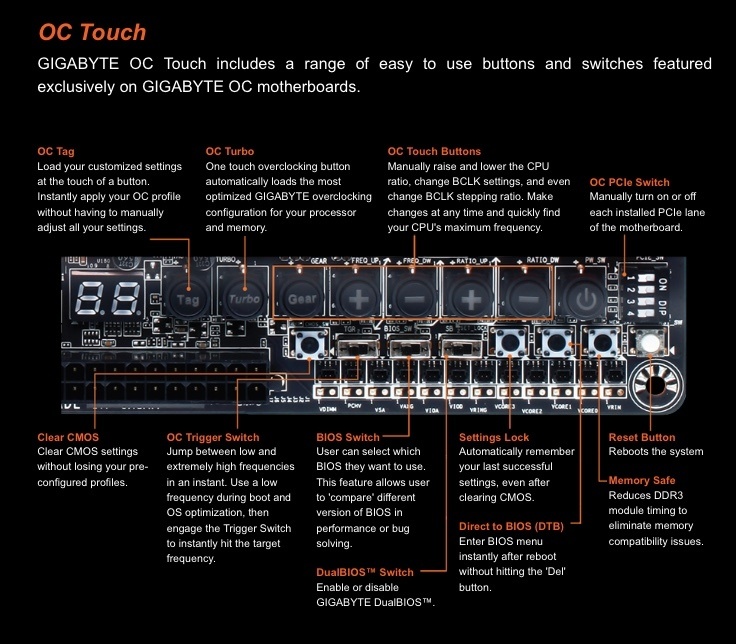

Dan zit er een one touch GC-OC Tough printplaatje bij MOET ik dat aansluiten? ik begrijp dat dat voor OC is? (wat ik niet ga doen) en indien dat moet hoe sluit ik dan de fans aan?
Wat moet ik dan met alle jumpers op dat plaatje?
Ik heb geen idee wat dat is. Zit dat bij het moederbord?
Edit: ik zie dat @Malantur heeft gepost wat het is.
Ik denk dat je dit niet hoeft aan te sluiten, het is inderdaad gericht op overclocking (OC) en niet voor "normaal" gebruik.
Heb je een link naar een beschrijving?

  • Malantur
  • Laatst online: 17:48
Gigabyte OC touch:
https://www.gigabyte.com/...6/images/oc-features.html
Afbeeldingslocatie: https://tweakers.net/ext/f/0Ydsdp4HIZFvj2YfJLZd0GOf/full.jpg
Overclocken is uiteraard niet verplicht maar met dergelijk systeem is het eenvoudig uit te voeren en gratis extra power.
Printplaat zelf is dus ook niet verplicht maar waarom zou je hem er niet opzetten? Weggooien is ook zonde moest de pc ooit een tweede leven krijgen en iemand wel wil OC’en.
[ Voor 50% gewijzigd door Malantur op 01-02-2019 16:29 ]

Nou ik ben geholpen, het systeem draait zonder Overklokkaart en RGB commander en ik heb een hele doos kabels over hahaha.
