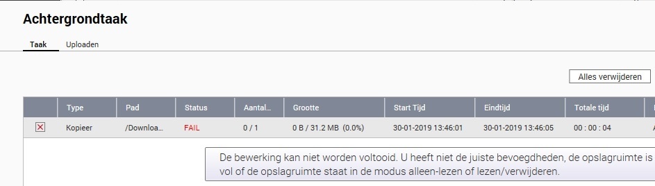

Als ik de schijven op mijn QNAP nas aansluit resulteert dat in dat ik met alle gebruikers (root (admin) en normale gebruikers) van de NAS mag lezen en schrijven op de 3TB schijf. Maar op de 8 TB schijf mag alleen gelezen worden door normale gebruikers .
Afbeeldingslocatie: https://tweakers.net/ext/f/cGIszSkjjNrNJeBmSdXQCu0O/full.jpg
Met het root (admin) account kan ik wel schrijven naar de 8tb schrijf, maar ik wil juist dat ook users kunnen schrijven naar de schijf.

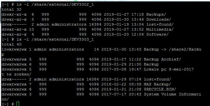

Zie hier de rechten verschillen met ls -l /share/external/<disk> command:
Afbeeldingslocatie: https://tweakers.net/ext/f/BLOx7f9jmUuzdzTZkjQ2FVGO/full.jpg
DEV3303_1 = 3TB schijf
DEV3302_1 = 8TB schijf
In de meest linker colom zie je de lees en schrijf rechten, ik ben dus op zoek naar de juiste manier de bovenste schijf 8TB qua rechten of eigenaarschap gelijk te maken aan de onderste 3TB schijf.

Hieronder de owner per disk, via ls -ld /share/external/<disk>:
Afbeeldingslocatie: https://tweakers.net/ext/f/fw1y353RO23XPNqZWqeClb8n/full.jpg
