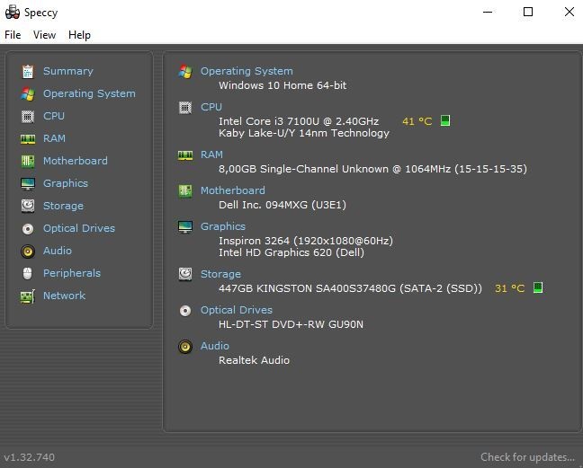

Ik heb speccy gekeken en dit geeft hij aan

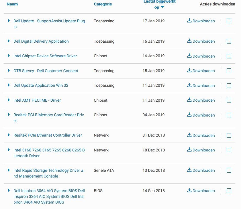

Nu ben ik op de website van Dell gegaan en daar zie ik deze drivers
Afbeeldingslocatie: https://tweakers.net/ext/f/EUYIBksEIvK7gXoIiMdvvyJx/thumb.jpg
Ik zie hier niet specifiek eentje van het moederbord, of kijk ik er overheen?

Linksquest schreef op dinsdag 29 januari 2019 @ 18:49:
De Intel Chipset + Intel Rapid Storage . Die moet je hebben. Kan zeker geen kwaad om even te updaten

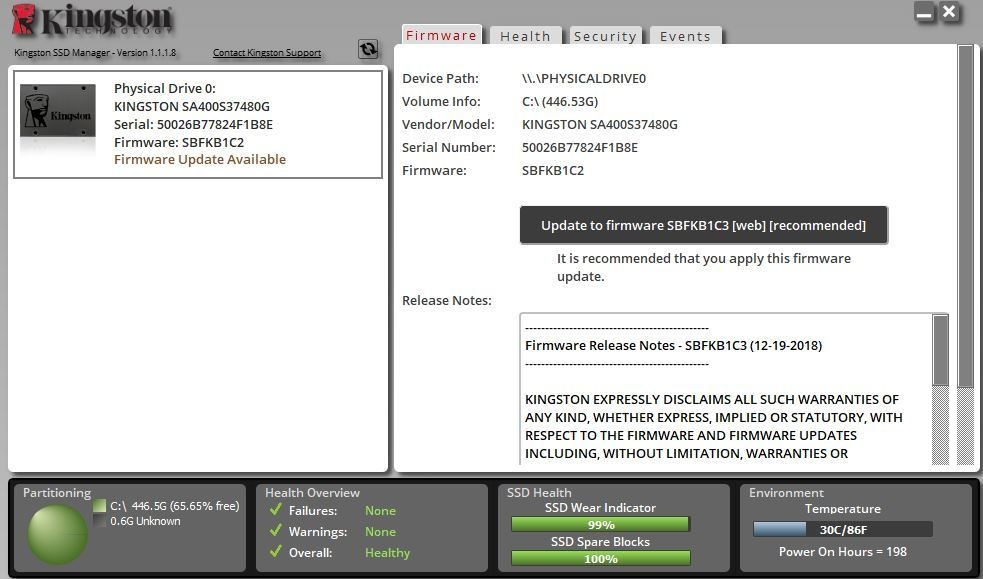

Bedankt, voor de tip. Er was inderdaad een update voor mijn kingstone SSD.
Afbeeldingslocatie: https://tweakers.net/ext/f/czzuTaEyjqMPqWIhv4kejfiq/thumb.jpg
Was in 3 seconden al geïnstalleerd, ging rap :D
De andere 2 ga ik nu ook installeren en dan eens kijken wat het doet.

Linksquest schreef op woensdag 30 januari 2019 @ 09:30:
Heel toevallig dat je dat screenshot laat zien, maar daar blijkt waarschijnlijk precies de bron van je probleem te zijn. Ik heb die firmware eens gegoogled en die firmware upgrade lost specifiek een probleem op dat de SSD af en toe sporadisch spiked.
Ik kwam uit op dit topic: http://www.tomshardware.c.../ssd-hardware-faulty.html
Iemand die exact hetzelfde probleem omschrijft als jij hebt.
En dan met dit screenshot erbij

Ik heb naast die update ook die andere 2 uitgevoerd, en hij loopt inderdaad nu mooi vloeiend.
@Turismo en @lightemup , bedankt voor jullie hulp
