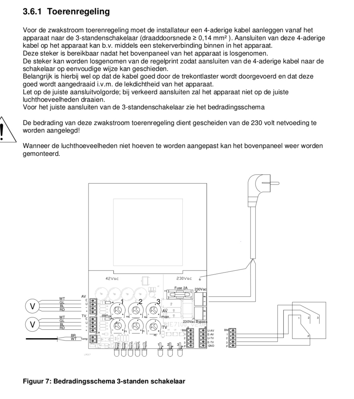

Hierbij het schakelschema van de WTW. Het gaat om een NedAir HR 300 LB met bypass.
WTW 3-standen
Ik heb geprobeerd met een simpele multimeter het voltage te meten, maar zonder succes. Iemand een idee?
