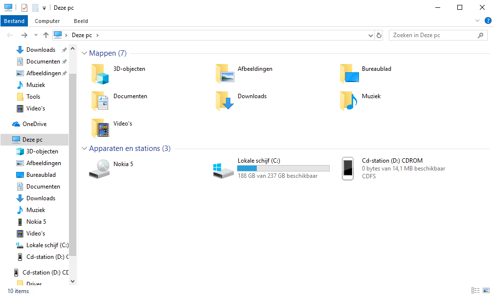

  • Lednov
  • Laatst online: 08-12-2025
een dagje later, en hier even dan een update. Ik begin sterk het vermoeden te krijgen dat @Myliobatis bij het juiste eind zit.
Dit is wat ik zie als ikde Nokia aan de PC knoop:
https://imgur.com/sxP5lQ1
en dit is wat de nokia zegt over het geheugen:
https://imgur.com/KfgtQ5o
lijkt er dus inderdaad op dat de SD kaart is ingesteld als intern geheugen. verklaart waarom ik er niet bij zou kunnen komen.
