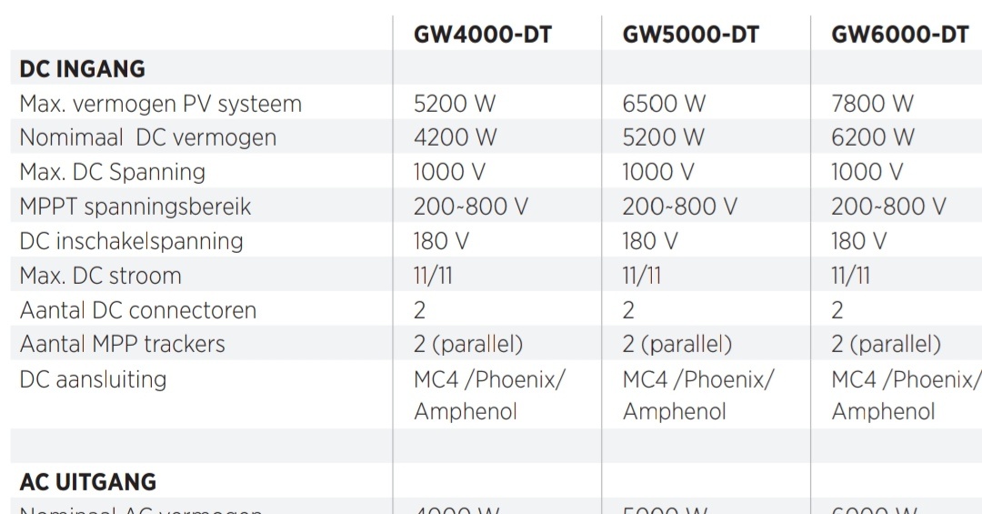

Rol-Co schreef op zondag 27 januari 2019 @ 11:19:
Misschien wel beter inderdaad, door de lage hoek en warmte ga je de 6200 toch niet veel halen gok ik en met 2x 12 st beter in de mppt range.
Hier staat dat er 7800w max in kan. Dat zou dan sowieso goed zijn natuurlijk

migila schreef op zondag 27 januari 2019 @ 11:30:
Ja dat is wat je maximaal aan panelen mag over dimensioneren op de omvormer, maar er komt nooit meer dan 6200Wac uit.
De 6000 gewoon en de 6000L zijn ook verschillend op de mppt zo te zien. 550 of 800 max.
