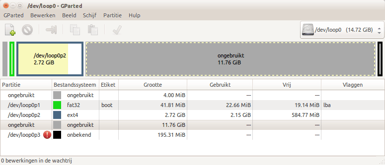

  • geertbruijnes
  • Laatst online: 20-07 11:20
Prima methode.
Een meer 'controleerbare' manier wordt beschreven op https://softwarebakery.com//shrinking-images-on-linux
(image mounten, met gparted partitie verkleinen en daarna met truncate de image verkleinen.
Probleem is echter dat er aan het einde nog ergens een kleine partitie /dev/loop0p3 staat:
Afbeeldingslocatie: https://tweakers.net/ext/f/65CLvUBqWOOxIk6fBshpNihM/full.png
(hier heb ik de tweede partitie /dev/loop0p2 al verkleind)
Deze is niet te verplaatsen en als ik 'm verwijder werkt de installatie niet meer. (Het is de SD-kaart voor een m2p audio speler op een Raspberry Pi)
[ Voor 4% gewijzigd door geertbruijnes op 29-01-2019 22:01 ]
  • Thralas
  • Laatst online: 09:51
geertbruijnes schreef op dinsdag 29 januari 2019 @ 21:57:
Wat zegt fdisk -l /dev/loop0? En file -s /dev/loop0p3?
