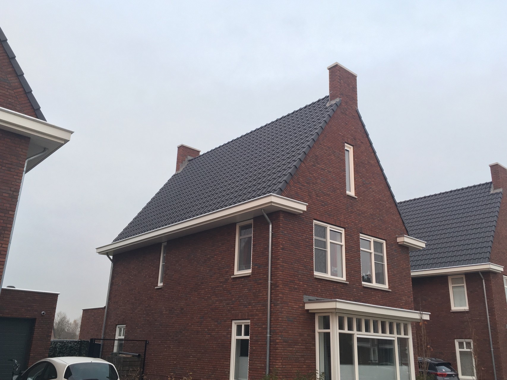

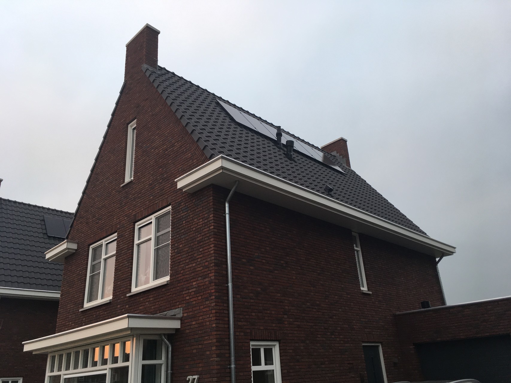

Foto's van de situatie:
Forum
Dak zonnepanelen oostDak zonnepanelen west

als ik naar je foto's kijk, dan hangen je panelen nu niet echt handig om eerlijk te zijn.
zo goed als recht achter je CV pijp, dat geeft iets schaduw en dus minder opbrengst.
dus als je gaat veranderen, verander dat ook meteen even. ;)

Schitterend voorbeeld van hoe kansloos die EPC norm is. We hangen de panelen aan die kant, want dan kan de kabel direct de technische ruimte in, ipv dat we nog ergens een gootje tegen het plafond aan moeten plakken, is goedkoper...
Dat er daarmee schaduw op valt en dat de panelen meer richting noord gedraaid hangen, dat boeit niet: norm gehaald.
